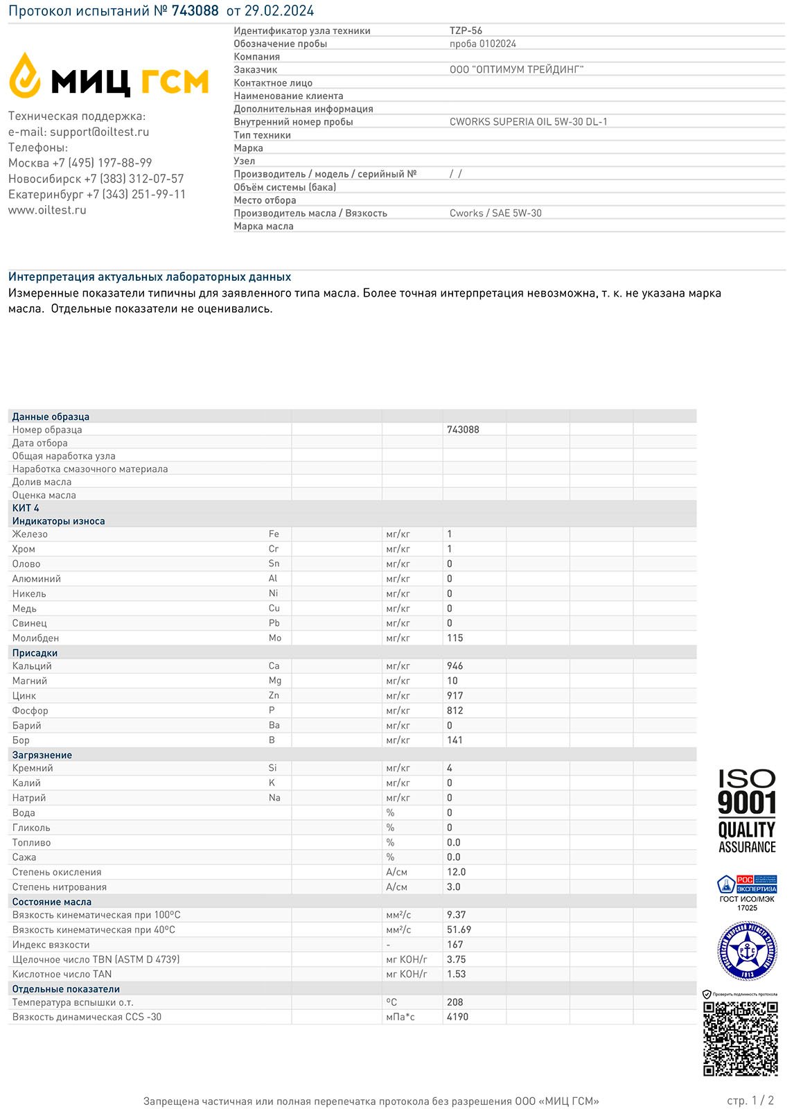

Cworks Superia Diesel Oil 5W-30 JASO DL-1 свежее
Cworks Superia Diesel Oil 5W-30 JASO DL-1 свежее за анализ спасибо официальному представительству Cworks Russia.
Анализ проводил официальный представитель.

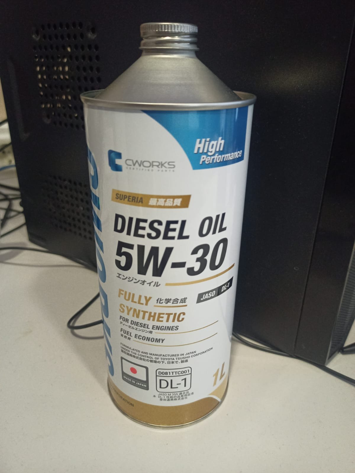

Масло заявлено как: JASO DL-1.
A12SR1001 - Cworks Superia Diesel Oil 5W-30 DL-1 1L
A12SR1004 - Cworks Superia Diesel Oil 5W-30 DL-1 4L
A12SR1020 - Cworks Superia Diesel Oil 5W-30 DL-1 20L
A12SR1200 - Cworks Superia Diesel Oil 5W-30 DL-1 200L

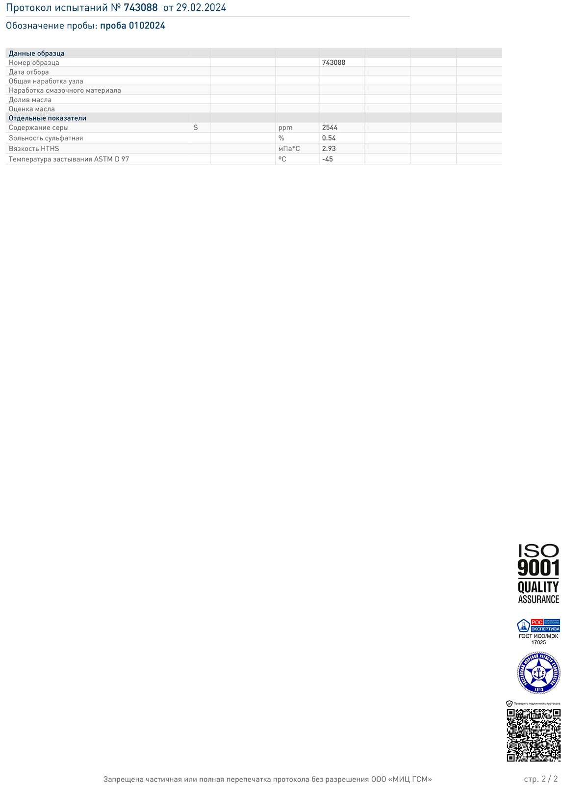

Щелочное число нормальным методом определения ASTM D 2896 здесь около 5.25мгКОН. Как вы понимаете для дизеля на хорошем дизельном топливе Euro-V этого хватит позаглаз на тысяч 10... Дизельные двигатели (не все но в большинстве) медленно срабатывают щелочное число.

Knop все верно, производитель просто считает что для их мотора и зола 0,5% (ACEA C4) и зола 0.6% (DL-1) допустима.

Если у этого однопакетника уровень дисперсантов на пике  1706,91 cm  = 0.55A, можно ли надеяться, что у данного Cworks он примерно такой же?
Если да, то такое масло можно смело лить в наши городские  дизеля  , ибо щелочное падает очень мало с  топливом с фирменных АЗС.
Во всяком случае я , как ни старался, не смог увидеть падение щелочного больше 2 единиц на своём моторе 2kd.
(которому кстати тоже прописано  ACEA C2 при уровне экологии Euro5 ( в РФ Euro4 и ACEA B1).
Я б покатал...
P.S. Упс.. наврал, один раз щелочное с 9.4 упало до 5.3 на Neste Turbo+NEX 10W-30.
Игорь Лахта да рецептура одна, 99,9% что дисперсанты на том же уровне.
Спасибо за годный анализ хорошего брендового масла.
Побольше годноты, поменьше мануфактурного творчества.
Упс, думал подделка. Не увидел сразу "необычные" стандарты измерений щелочного и серы.
Но вспышка всё равно провальная. И вязкость двадцатки.
Температура вспышки открытый тигель 208С вообще какая то странная. Для гидрокрекинга это провал, это и для минералки то не очень. Считаю нужна перепроверка и лучше вообще в другой лабе.
