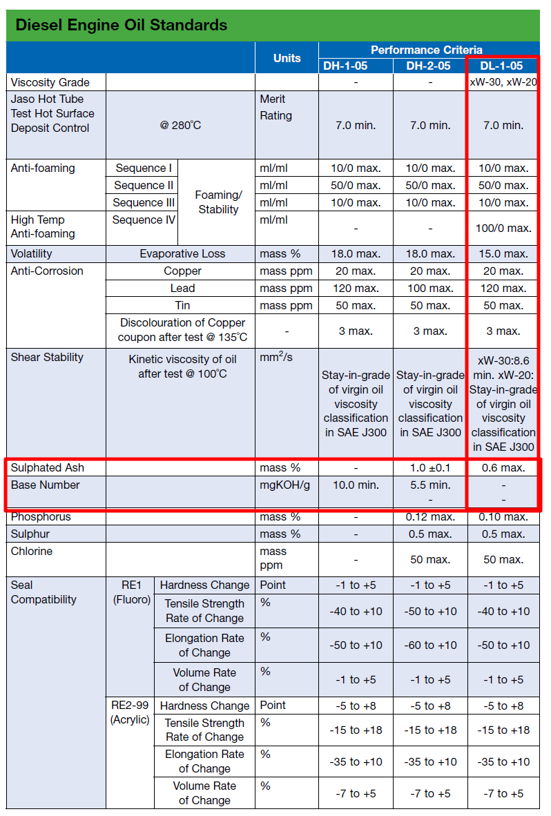

Масло заявлено как: JASO DL-1.

По маслу. Все четко, по стандарту, зольность моё почтение.
Для ГБО в нетребователные авто на 200 мч отличное масло! Ну и туда где DL по букварю положено).
Тихие и экономичные масла на этом пакете. Очень понравились.
Одно - но, цена - 4890 руб и это печально.

Да, как всегда напоминаю, что в стандарте JASO DL-1 зола ограничена 0,6%, поэтому щелочные у таких масел не высокие. Но этого вполне хватает для дизеля который эксплуатируют на малосернистой соляре. Он за тысяч 10 посадит щелочное может на 2 единицы... :)

Нужно лить только в те дизеля, в которые это масло предписано.Хорошее масло.
