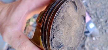

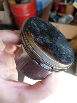

И по поводу расхода. Dimmy говорит какие то спорные вещи про лак и, видимо, очень сильный нагар при расходе масла. Не могли бы Вы указать на этот лак и необычно большой нагар в видео?

Ну видео некогда смотреть,тем более я там свечку не держал,а вот с личного опыта, расход в районе 700 гр-800гр на 1000,с покрытием поршень от приоры,без от калины, такой нагар считаю не норма. Ибо детонация была уже и на 95.
martok с вестой кусочек глянул,там нагар богатый.

А есть у Вас такие поршни с нежрущей приоры? Опять же из под Вас? Нагар надо сравнить на жрущем и не жрущем. Я поэтому дал видео со жрущих и не жрущий - чтобы можно было увидеть насколько больше лака и нагара.
37 минут назад, Максим Л. сказал:
Это с не жрущей весты? Ну не знаю, пробег большой, опять же хозяин на детонацию не жаловался, следов ее вроде как не наблюдается.
