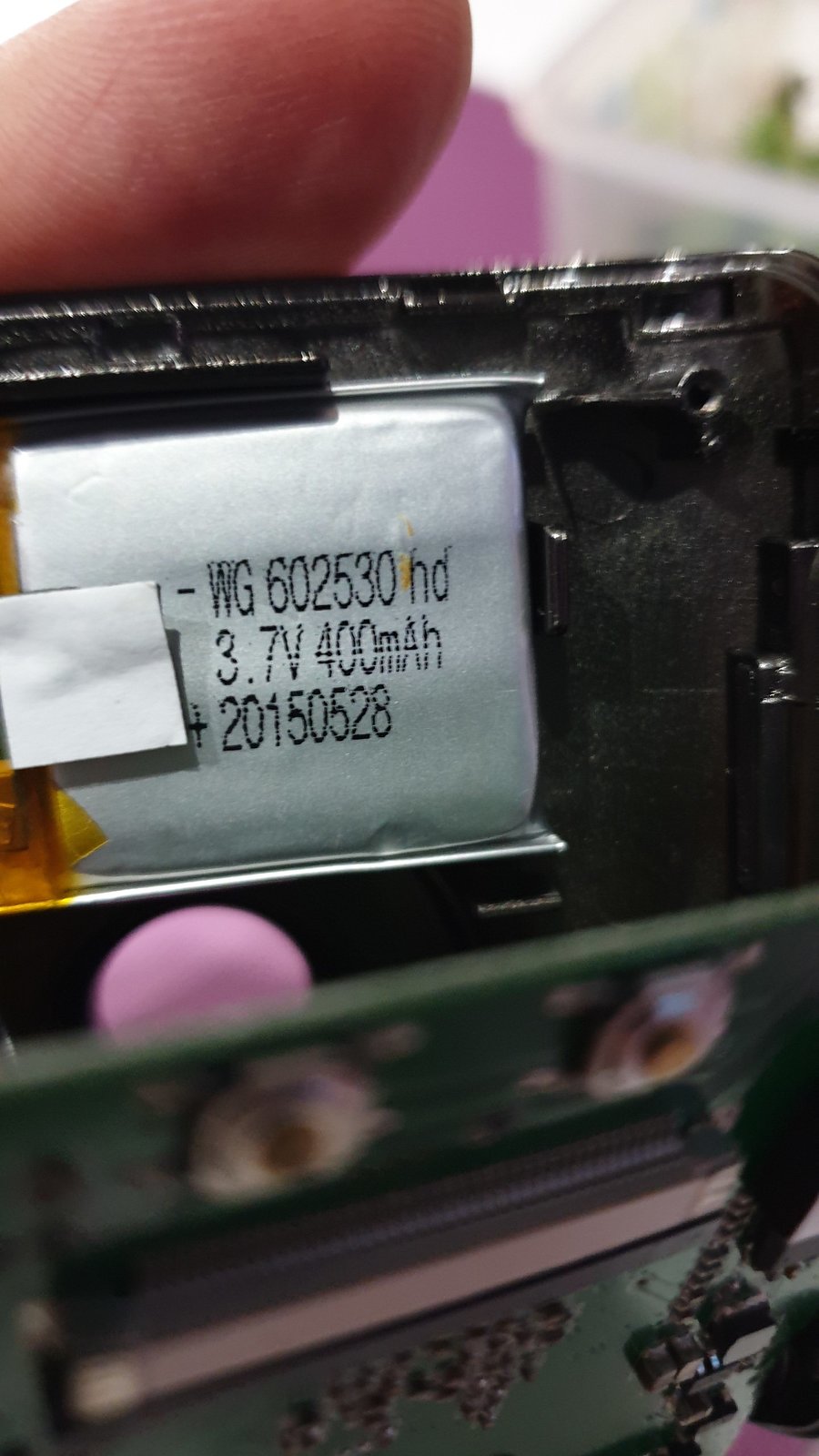

Порт картридера встроеный. Могу через усб адаптер он по сути не посредник а контактная пара. Мне главное понять, затык в том, есть ли битые кластеры в карте , что запись порой не идет, или это глюк регистратора, чтобы перестать его юзать.
Повторюсь, я ни разу не проверял карты на битые кластеры. Может быть Виктория это умеет, но я не пробовал.
Помучал вчера регистратор,  сбросил до заводских настроек, вроде пишет, но за метил одну вещь,  которая скорее и является виновником, невнятная работа акб, он все время разряжен и все время при подаче питания он заряжается, я думаю что некорректый обрыв питания при отключении зажигания и повторные старты не с акб а с питания могли вызвать зависание регика и сбои записи. Разобрал, там мини литий, как в мр3 плеерах, есть только на али, ждать 60дней, тк доставка батарей по земле идет.
