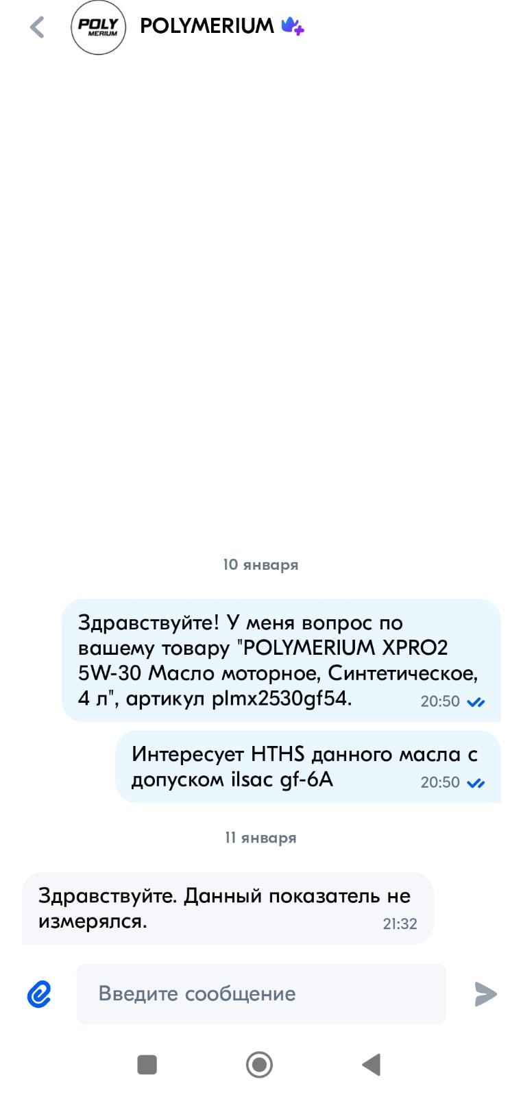

Чуть было не купил на Озоне XPRO 5W30 ilsac gf-6A, задал вопрос оф. магазину какой hths у масла, а мне ответили, что данный показатель он не замеряли.
У меня сразу же возникли подозрения - это нормально для производителя масла не знать, какой hths у их продукта?

15 минут назад, Игорь_Ник сказал:
Если кинематическая вязкость КV100° в норме (согласно J300) и ССS/MRV тоже в норме (не завалили), то значит и c HTHS всё в порядке.

Да как бы не хотелось думать над такими вопросами, поймает или не поймает он клин...
Хочется быть просто спокойным, что данный параметр находится в пределах нормы, а тут даже сам производитель (его представитель) не в состоянии ответить за такой важный параметр масла.

50 минут назад, Игорь_Ник сказал:
HTHS=3,2
1 час назад, Игорь_Ник сказал:
Измерить НТНS стОит денег и немалых, это вам не канистру с маслом на весах просто взвесить. Зачем у каждой партии измерять HTHS, если масло варили по рецептуре, а опасный уровень HTHS (для большинства моторов), как по мне, может стартовать с отметки ниже 2,6(сР), а это масла с вязкостью ниже 0w20 ( ближе к 0w16)
