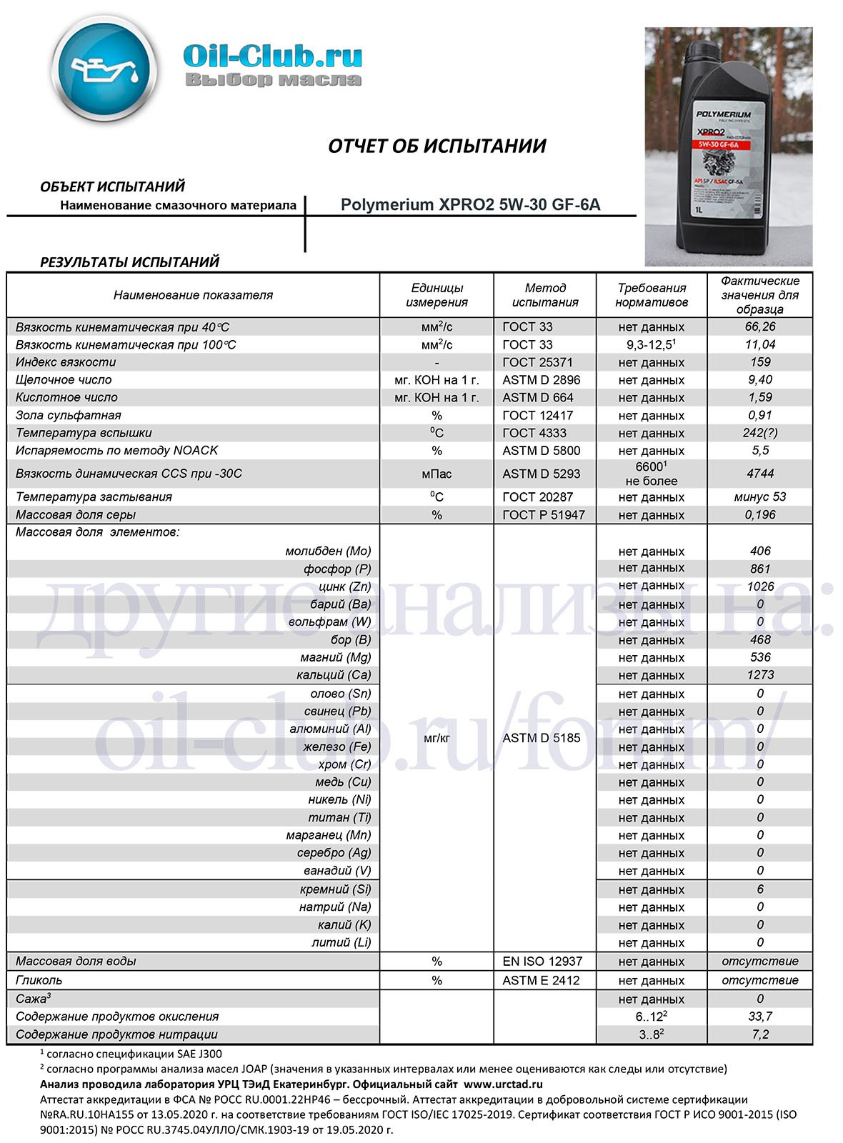

Масло заявлено как: API SP; ILSAC GF-6A.
1) Вязкость у масла как подобает 5W-30 класса API; ILSAC. Стандарту SAE J300 оно удовлетворяет. Это честная 5W-30.
2) Щелочное число = 9,40 - нетипично высокое для этого класса масел. Тем не менее это хорошо, больший запас по нейтрализации кислот, возникающих в ДВС, больший запас по пробегу, лучше противостоит некачественному топливу. Предположительно, щелочное немного поднято за счет беззольных дисперсантов, так обычно делают киты индустрии в своих топовых маслах. Например ExxonMobil в ESP и X1.
3) Зола сульфатная = 0,91% - обычная для данного стандарта. Масло безопасно для современных двигателей с прямым впрыском и трехуровневыми катализаторами. Вообще хороший знак когда у масла при высоком щелочном числе 9-10мгКОН, невысокая зола. Это значит, что масло обладает хорошими моющими нейтрализующими свойствами и в тоже время не засирает золой клапана, поршни, форсунки, подшипники турбин итд.
4) Температура вспышки = 242С - по этому параметру сразу видим, что это ПАО синтетика. Так как на гидрокрекинге такие масла большая редкость. Далее это же подтвердит низкий NOACK, низкая температура застывания и ИК спектр. Масло очень термостабильно при высокой температуре.
5) NOACK испаряемость масс (естественный угар) = 5,5% - отлично. Polymerium XPRO2 обладает минимальным расходом на угар. Будет требовать как можно меньше доливки в течении пробега (если конечно с двигателем все в порядке). Опять же, такие свойства из-за термостабильной ПАО синтетики в составе.
6) Температура застывания -53С - у масла очень хорошие низкотемпературные характеристики, оно действительно не застынет практически в любые экстремальные морозы. Но тем не менее, нужно помнить что это 5W-30 а не 0W-30. Я бы запускался на нем до -30С, и если очень нужно до -34С.
6) Вязкость имитации холодной прокрутки стартером при -30С = 4744мПас - отличная. Характеризует хорошее, шустрое поведение масла при запуске в морозы.
7) Не смотря на то, что в пакете присадок чего только нет, сера не высокая = 0,196%. Это характеризует масло как современное, созданное на чистых от серы базовых маслах.
8) Пакет присадок конструктор, собранный самим заводом Polymerium. Он содержит много разных улучшайзеров. Молибден комплекс, снижающий коэффициент трения, улучшающий КПД и экономичные характеристики двигателя. Противоизносные присадки на основе фосфора и цинка. Большое количество беззольных дисперсантов на основе борированного сукцинимида. Моющие нейтрализующие присадки - детергенты на основе магния + кальция. Очень жирный пакет присадок
9) Параметр окисление = 33,7 - говорит о том, что в масле присутствуют эстеры.
ИК спектр Фурье говорит о том, что масло полностью на ПАО + эстеры (алкилированные нафталины высокой вязкости ИК не показывает.).
Вывод: Топовое масло от Polymerium. Видно что постарались выполнить его на самых крутых ингредиентах. Оно полностью на ПАО синтетике + эстеры + как заявляет, производитель алкилированные нафталины + аминные антиокислители + молибден комплекс + много беззольных дисперсантов. У этого масла очень высокая термостабильность и низкий расход на угар. У него отличные низкотемпературные характеристики - температура застывания -53С. У него высокое, для данного типа масел, щелочное число, то есть хорошие моющие/нейтрализующие свойства. Оно подходит практически любому корейскому, японскому, китайскому, американскому двигателю, как пожилому, так и современному. Это масло для тех, кто хочет что-то большее, чем просто стандартное масло.
