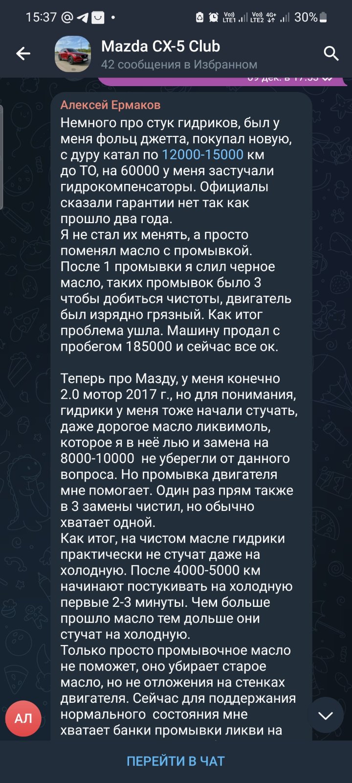

22 апреля 20251 г maxxf На скайактиве т.е. на мазде это звук ГК. У нас стучат так ГК, у кого то нескольких секунд, у некоторых до полного прогрева. Звук один и тот же, продолжительность разная. Изменено 22 апреля 20251 г пользователем zolol
