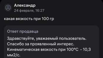

Polymerium ещё раз откатил КВ100 на xpro2 GF6-A:
И на xpro2 A5/A7 аналогично:
КВ40 должно так же устаканиться в районе 55сСт., что всетаки больше подходит для круглогодичного использования, для японок.
Для лета 10,7 выглядело лучше.
Изменено пользователем zolol

1 час назад, zolol сказал:
0,4 сСт... серьезно? Да просто технологический допуск на вязкость будет больше.
32 минуты назад, maxxf сказал:
Ошиблись с кем небывает... на целый сантистокс;)
zolol 10,7 и 10,3 куда же тут аж целый сантистокс подевался
@maxxf Да вот подевался за 34 страницы куда-то.
С нового года найти никто не может.
