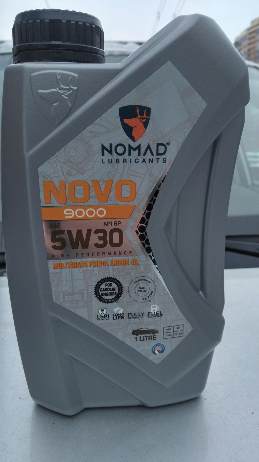

Вскрытие масла в лаборатории УРЦТЭиД:
Nomand Novo 9000 5W30 API SP URC копия.jpgNomand Novo 9000 5W30 API SP photo1.JPGNomand Novo 9000 5W30 API SP photo2.JPG
Nomand Novo 9000 5W30 API SP photo3.jpgNomand Novo 9000 5W30 API SP photo4.jpg
Масло заявлено как: API SP; API SN Plus; ILSAC GF-6A GM Dexos1 Gen2; ACEA A1/B1.

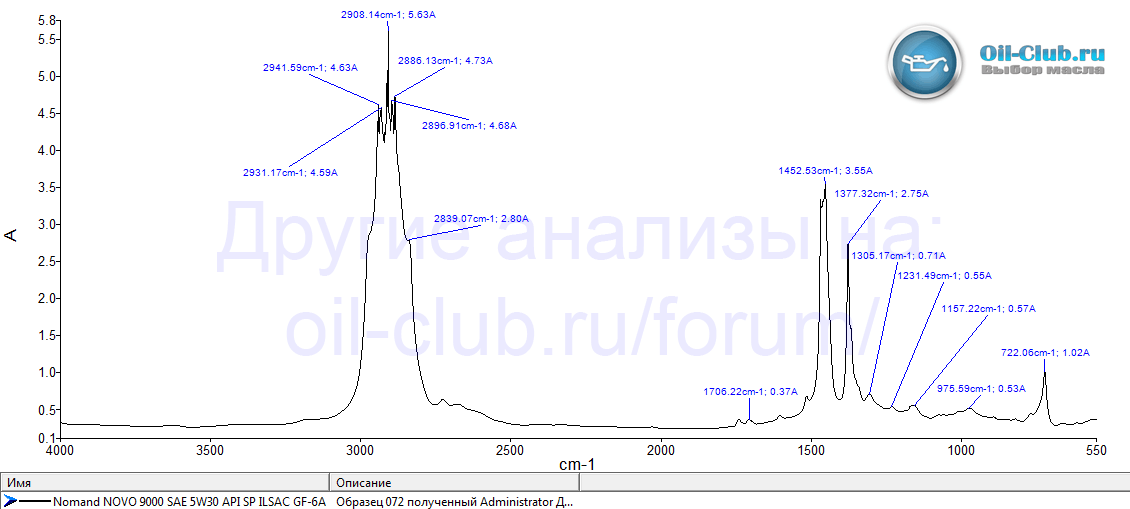

Дисперсантов маловато. У корейских побольше.

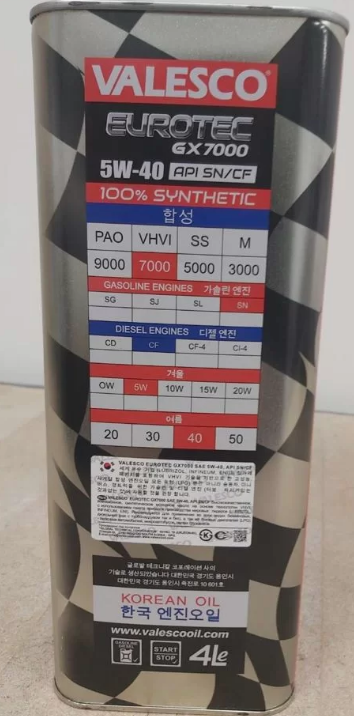

 Я думаю, что всё таки первоначально речь шла про мили. Потом уж другие стали "попугайничать".
Как на этом фото.
Логично же . Самый большой интервал на ПАО, самый маленький на минералке.
Но для километров маловато будет.

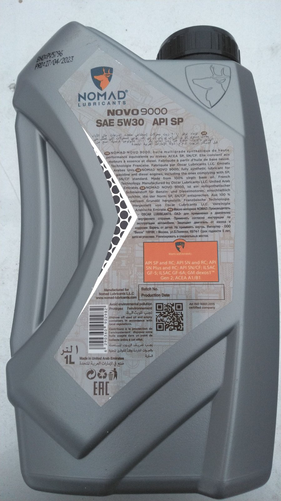

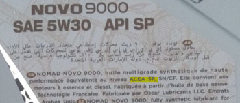

да потому что они там все олени безграмотные)))
Увидел бы такое в магазине, решил бы: точно контрафакт:D.
1 час назад, Павел-1966 сказал:
обратите внимание, что такой косяк только в французском варианте надписи.
Вязкость при 100 как у С3. Крепенький ILSAC получился.
10 часов назад, Любознательный сказал:
Для C3 дисперсантов маловато (по ИК-спектру по крайней мере).:)

Там ни слова о Dexos 1 Gen2, только Ilsac заявлен.
