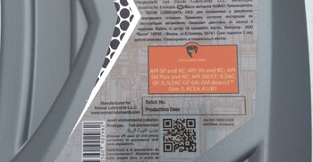

Вскрытие масла в лаборатории УРЦТЭиД:
Nomand Novo 9000 5W30 API SP URC копия.jpgNomand Novo 9000 5W30 API SP photo1.JPGNomand Novo 9000 5W30 API SP photo2.JPG
Nomand Novo 9000 5W30 API SP photo3.jpgNomand Novo 9000 5W30 API SP photo4.jpg
Масло заявлено как: API SP; API SN Plus; ILSAC GF-6A GM Dexos1 Gen2; ACEA A1/B1.

2 минуты назад, medvedeff сказал:
Там ни слова о Dexos 1 Gen2, только Ilsac заявлен.
Aleks_ вроде при указании дексос обязательно должен быть указан номер лицензии...
Одним словом это а-ля Пушкино от арабов:cray:
20 минут назад, MuxauJI сказал:
ACEA SP заменяет все номера лицензий.:sarcastic:
12.01.2024 в 14:39, SIRIUS сказал:
Маркетинг должен быть реальным.
К сожалению, по факту, совсем наоборот. Маркетинг - это пизdö$ɧ для привлечения внимания и заманухи клиентов.
Cкорее всего GM Dexos1 Gen2 просто лицензию не получали/не покупали, такое у многих бывает. В пакете магний + кальций то есть. Я правда пакет этот назвать не могу. А нужно исходить от пакета присадок.

2024. 1. 12. в 오후 5시 2분, torcon сказал:
Судя по всему это не Afton Hitec 11458 там бора 250ppm. Это какой то Infineum скорее всего.
Разве это не P5960?
