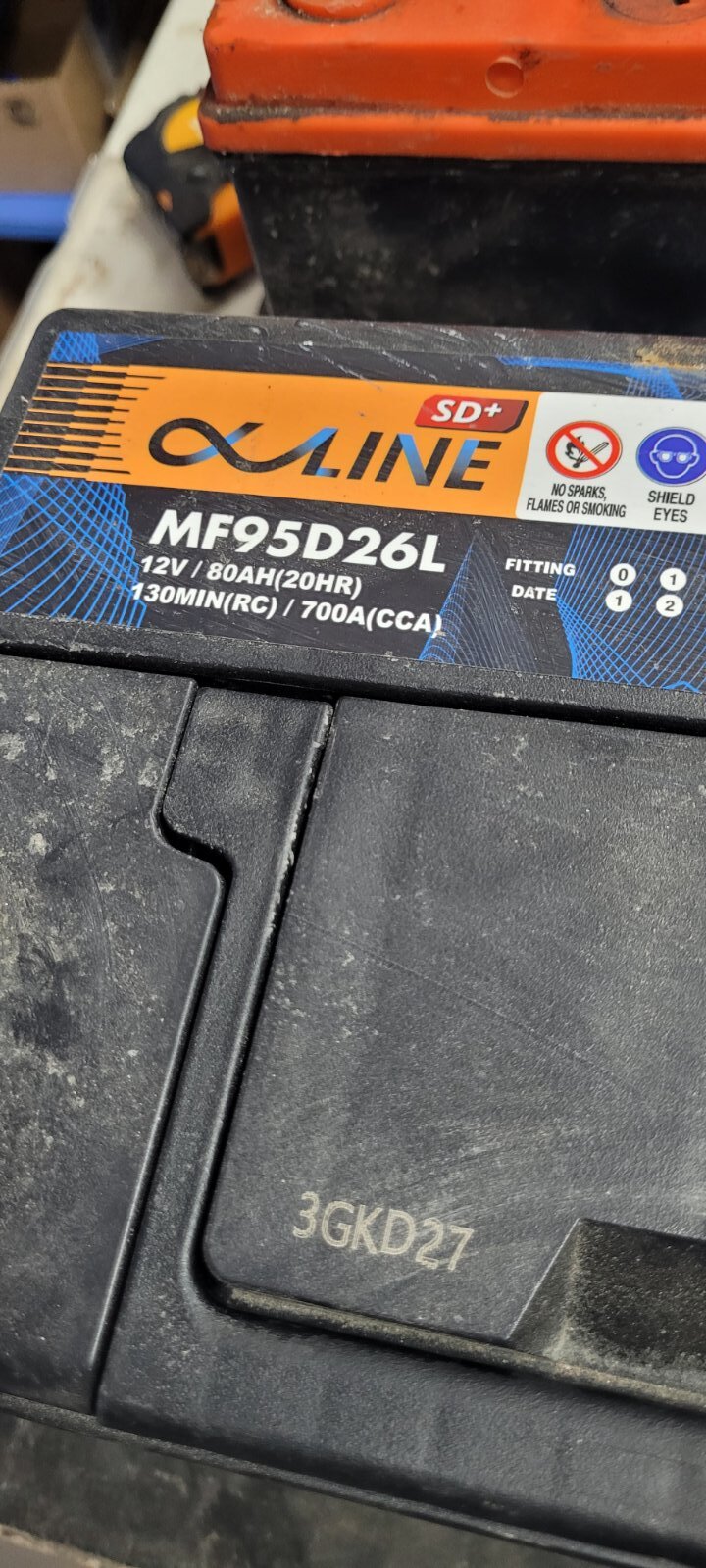

Примерно месяц назад купил аккумулятор: https://www.avtomotiv.ru/krasnoyarsk/catalog/avto-akkumulyatory/1813390/, как здесь и советовали. Где-то через неделю в -20 он сказал мяу-мяу и не завёл с 1го раза машину (запуск с кнопки, сама крутит пару секунд), до этого было теплее и крутил вроде нормально. Сказать что я ухипоел от нового аккума, это ничего не сказать... Я конечно срываюсь и в магаз (а путь не близкий скажем так), приезжаю. Он выходит, мерит напругу - аккум заряжен, должна крутить типа. Я говорю: конечно он щас-то заряжен, я сколько проехал, пока до вас доехал. Он говорит: наверное типа утечка тока, начинаем мерить и получается, машина до конца не "заснула" и он мне на ц-шке показывает 0,20-0,21 утечку, типа езжай к электрикам и ищи утечку. Ну ладно, думаю, поеду искать утечку, хотя за 5 лет на прошлом Альфа BX у меня никогда проблем с утечками не было. Сегодня добрался до электриков, грю: померьте, есть утечка или нет? Ждали больше 20минут где-то, машина окончательно "заснула" и утечка 0,05 всего.
Вот и вопрос у меня: что делать? Чувствую, что новый аккум должен резвее крутить, чем он щас крутит, неуверенно как-то. Пока до магазина доезжаю, аккум полностью заряжается уже. Получается он заряд в морозы не держит, а он без пробок же, как всё это измерить и доказать это в магазине?

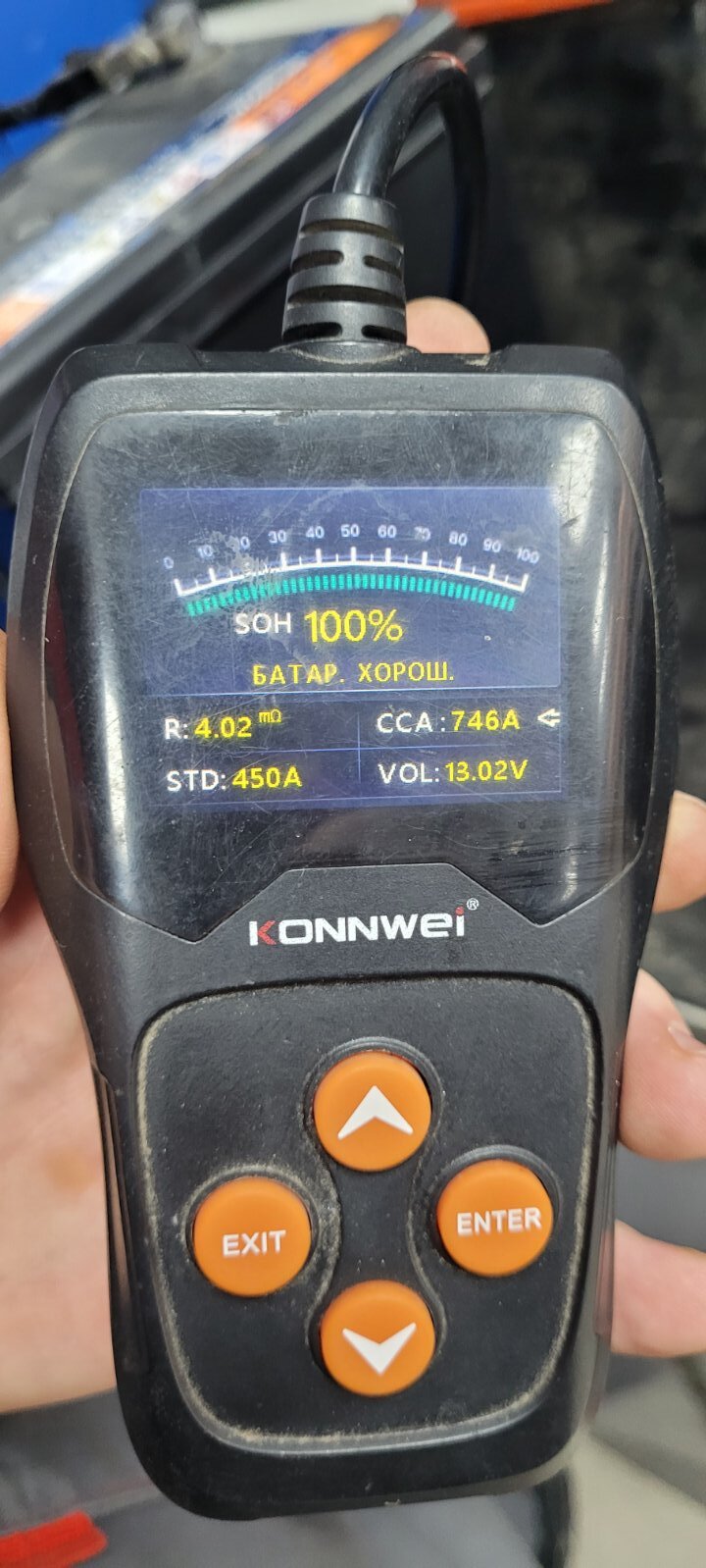

Вчера забрал свой аккумулятор с зарядки, на вилке показывает 11,4в и вот:
Почему cca показывает больше, чем на самом аккуме написано? Перезарядили?:D

Reins24 это вы сами измеряли?,тип батареи какой выбрали?std так то пофиг что 450а ,но лучше писать что на наклейке написано.
Точно известно,что при замере AGMa при выбранном типе Простая,значения будут выше..

1 час назад, Reins24 сказал:
Потому что пуск. ток в показометре эмпирические попугаи выдает. Может из-за высокого НРЦ так показывает.
Смотри на Rвн. 4 - вполне хорошо. Но я бы еще на заряд малым током поставил на неск суток. Закрадываются мысли что он был подсажен. У меня сейчас Афа 7 летняя которая под капот встала более чем год с даты выпуска и в первую зиму дважды высажена до состояни невозможности втягивающее втянуть, как и предыдущая заводская акб. Все еще не здается, но уже только на подмене использую.
Мораль сей басни такова что заряжать надо и не обольщаться на старый беспроблемный опыт. В общем наблюдай за ним пристально, если после заряда снова подведет то это фиаско братан, тогда надо будет бодаться с гарантийщикми.
59 минут назад, СЕРАФИМ сказал:
Нет, это работник в магазине показал:unknw:.

Скорее всего измерял, как обычный, а не EFB.
17 часов назад, wrighty сказал:
обычный, а не EFB.
Разницы никакой нет.

Пиши претензию на имя руководителя, проси что бы обменяли на другой аналог с такими же ттх или лучше. Если требовать возрата финансов бодание будет сложнее. Единого и простого сценария нелзья подобрь.
4 часа назад, Reins24 сказал:
Походу придется бодаться...
А что бодаться, после зарядки акб машина заводится, аккумулятор выдает рабочие параметры еще  лучше заводских. Поднимай напряжение, его не хватает для этого типа аккумулятора что бы он зимой работал, летом с ним проблем не будет вообще.
