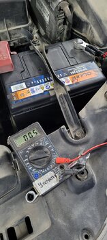

Примерно месяц назад купил аккумулятор: https://www.avtomotiv.ru/krasnoyarsk/catalog/avto-akkumulyatory/1813390/, как здесь и советовали. Где-то через неделю в -20 он сказал мяу-мяу и не завёл с 1го раза машину (запуск с кнопки, сама крутит пару секунд), до этого было теплее и крутил вроде нормально. Сказать что я ухипоел от нового аккума, это ничего не сказать... Я конечно срываюсь и в магаз (а путь не близкий скажем так), приезжаю. Он выходит, мерит напругу - аккум заряжен, должна крутить типа. Я говорю: конечно он щас-то заряжен, я сколько проехал, пока до вас доехал. Он говорит: наверное типа утечка тока, начинаем мерить и получается, машина до конца не "заснула" и он мне на ц-шке показывает 0,20-0,21 утечку, типа езжай к электрикам и ищи утечку. Ну ладно, думаю, поеду искать утечку, хотя за 5 лет на прошлом Альфа BX у меня никогда проблем с утечками не было. Сегодня добрался до электриков, грю: померьте, есть утечка или нет? Ждали больше 20минут где-то, машина окончательно "заснула" и утечка 0,05 всего.
Вот и вопрос у меня: что делать? Чувствую, что новый аккум должен резвее крутить, чем он щас крутит, неуверенно как-то. Пока до магазина доезжаю, аккум полностью заряжается уже. Получается он заряд в морозы не держит, а он без пробок же, как всё это измерить и доказать это в магазине?

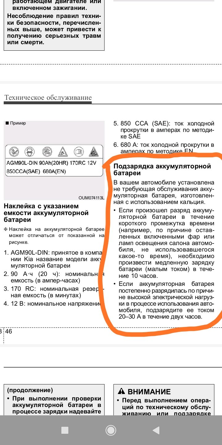

Посоветовали данную марку (нужен был необслуживаемый, чтобы поставил и забыл, а не скакать вокруг него с зарядными устройствами и ареометрами всякими)))), а в моей дыре не продают таких, в основном с пробками, подешевле в общем...
5 часов назад, Reins24 сказал:
К сожалению ,приходится поплясать
