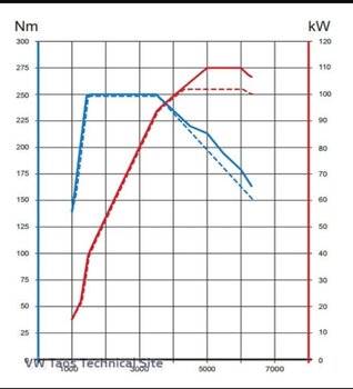

5 часов назад, В.И. сказал:
дсг переключает вообще рано на 1,5 в угоду экономии и в ущерб движку,
По ощущениям да, рановато, поэтому и прошил коробку, чуть сдвинул точки переключений.
Но если смотреть на внешнюю характеристику CZDA, то алгоритм переключений такой и должен быть (в районе оборотов максимального крутящего момента).

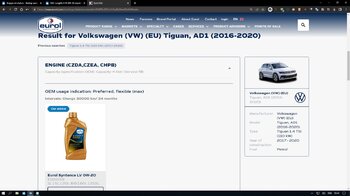

24.12.2023 в 19:19, gnatc сказал:
Поэтому нет ни одной причины трястись над ней)).
так не трясись, дерзай 32000 км, как в мануале от фашиста прописано :D
7 часов назад, senas сказал:
Ни один мускул не дрогнет. Но там так не написано.
