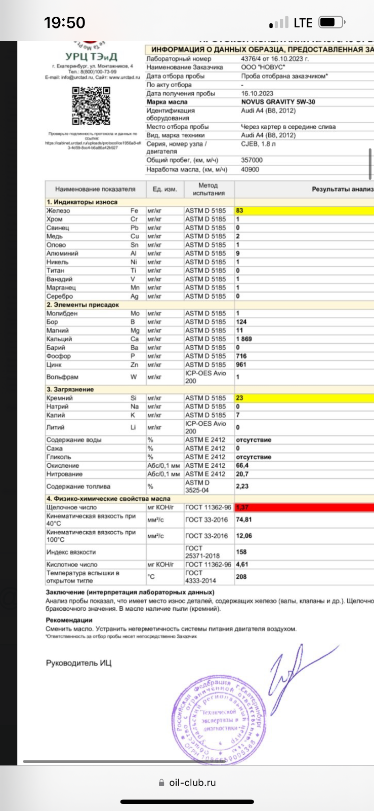

Я его уже 60 тысяч кончить не могу... ездит и ездит собака такая)). Отложения это чушь собачья)). Главное не димексидеть... иначе точно на стол.

перекат для меня - загущение кв100 и других вязкостей (ccs, hths).
Ты сделал 1 анализ. По ccs было бы виднее.
0w-20 прощает перекаты лучше, чем 5-40. Но у тебя он начался возможно (без ccs не видно).

А с чего он должен за 60 т.км. лечь?) Да и отложения в одночасье не накапливаются.

Открой ссылку которую я прислал. Речь не о шкоде.
