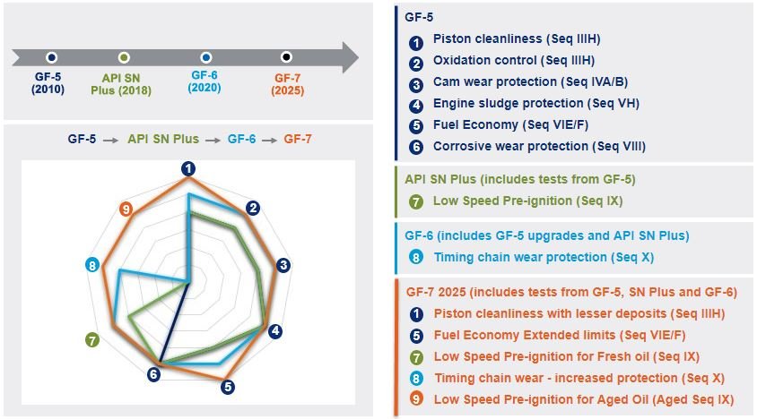

Ну и по валентным показателям, в структуру Kixx входит Chevron Oronite:D. Kixx сейчас сейчас Ilsac GF-7 разрабатывает к 2025 году сделают и параллельно ведут исследования по Ilsac GF-8))
https://www.oronite.com/products-technology/passengercarmotoroils/ilsac-gf-7-specification/ILSAC-GF-7-highlights-featured-article.html
