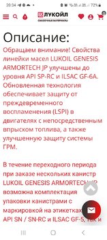

тут уже довели, просто этикетки срабатывают)))
https://ru.lukoil-shop.com/catalog/legkovye_avtomobili/motornye_masla/maslo_motornoe_lukoil_genesis_armortech_jp_sinteticheskoe_0w_20/
857138968_Screenshot_20231113_203411_SamsungInternet.thumb.jpg.a93d170928d4f8416040ff83e47e79dc.jpg
