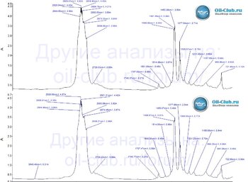

23 октября 20242 г 5 часов назад, torcon сказал: Jimny-IV у лукойл есть VHVI-4 которая Group III+. Температура застывания под -18С. При этом высокотемпературные неплохие. По мимо этого они всегда могут купить у китайцев CTL - coal to liquid. "GTL из угля". И назвать ее каким нибудь маркетинговым слоганом Carbon to Liquid Позволю себе задать еще один вопрос Вам, надеюсь поможете и ответите без подсказок от производителя. Ниже прикрепляю спектр 2х масел, подскажите в обоих ли спектрах есть пао или эстеры, или в обоих GTL гидрокрекинг 3й группы? Или в одном больше пао в другом меньше, или в обоих нет пао и эстеров? Или может тут группа 3+?)) Изменено 23 октября 20242 г пользователем Jimny-IV
23 октября 20242 г 1 час назад, Jimny-IV сказал: Позволю себе задать еще один вопрос Вам, надеюсь поможете и ответите без подсказок от производителя. Ниже прикрепляю спектр 2х масел, подскажите в обоих ли спектрах есть пао или эстеры, или в обоих GTL гидрокрекинг 3й группы? Или в одном больше пао в другом меньше, или в обоих нет пао и эстеров? Или может тут группа 3+?)) Вот вы нудный...
23 октября 20242 г 45 минут назад, Stans сказал: Вот вы нудный... Можете и Вы ответить тоже. Просто мне кажется я чего то не понимаю, и хочется понять в каком месте в графиках я чего то не вижу, что видят другие составляя описание к маслу Изменено 23 октября 20242 г пользователем Jimny-IV
24 октября 20242 г Автор Jimny-IV я тебе только что объяснял, что по ИК спектру GTL и VHVI могут дать одинаковую высоту, и тогда мы смотрим остальные параметры в анализе, некоторые параметры просто не возможны для кряка, а некоторых не может быть у GTL И что мы видим? Ты берешь затираешь названия масел на ИК спектрах и загадываешь загадку, в которой может быть несколько правильных ответов, ставя отвечающего в дурацкое положение. Хорошо я отвечу на твой вопрос, но тоже по своему с несколькими вариантами ответа. На первой картинке гидрокрекинг + ПАО. Пик на волне 722 = 1.12. Если смешать гидрокрекинг + GTL такого высокого пика не будет. На второй картинке может быть гидрокрекинг. НО с такой высотой это может быть и гидрокрекинг + GTL! А может быть чистая GTL (хотя вряд ли - они обычно повыше 1.03-1.05). Эстеров в качестве базового масла нет, ни в одном из масел. Много дисперсантов. Есть фенольные антиоксиданты. Аминные антиоксиданты. Ну а если быть еще точнее. На первой картинке ZIC Zero 30 0W-30 На второй картинке Shell Helix Ultra ECT C2/C3 0W-30
