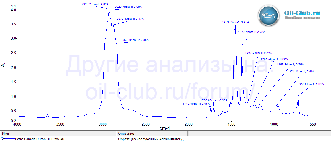

Подскажите по данному маслу - ни как понять не могу по этим графикам, есть ли тут дисперсанты или нет ? ) В анализе нет бора, следовательно в составе они другие? Или их нет совсем? Нужны ли они тут ?! Езжу на этом масле 3й год c начала всем известных событий и только сейчас меня осинило )
Изменено пользователем ArEHT-86
ArEHT-86 дисперсанты здесь есть, но немного. Они другого типа как и сказал Любознательный. Об этом показывает пик 1708 на спектре. Обычно у API ILSAC масел он 0,36-0,39. У масел в которых больше всего дисперсантов - это ACEA C2/C3/C5/C5 или API CK-4, этот пик может достигать 0,58-0,62.
1744213253_Petro-CanadaDuronUHP5W-40APICK-4FTIR.gif.952be179648ea0e413f0a46ffb9916c2.gif
Хотите больше дисперсантов, лейте дизельные масла с бензиновыми стандартами API SL, API SM, API SN. Но при коротких сменах раз в 5000-7000 км, хватает и API ILSAC.
torcon Благодарю за оперативный ответ! :good2:Т.е. я так понимаю переживать не о чем и можно смело продолжать лить оное масло! Езжу не более 6-7т., зимой и вовсе около 4т. В приборке счетчик моточасов, 250-270 часов в моих режимах на эти интервалы.
ArEHT-86 переживать не о чем, Лук хоть и не блещет постоянством рецептур, но они не бракоделы.:) Если у Вас Тойота не с 1GR-FE, то продолжайте использовать с таким интервалом, если 1GR-FE, то сократите до 200 мч.:wink:
