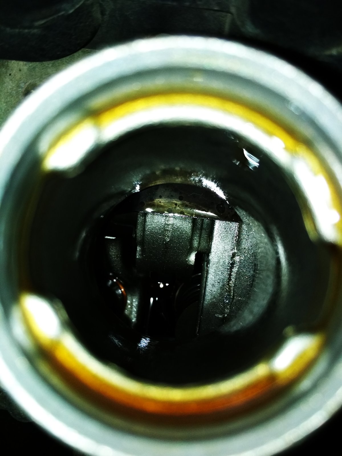

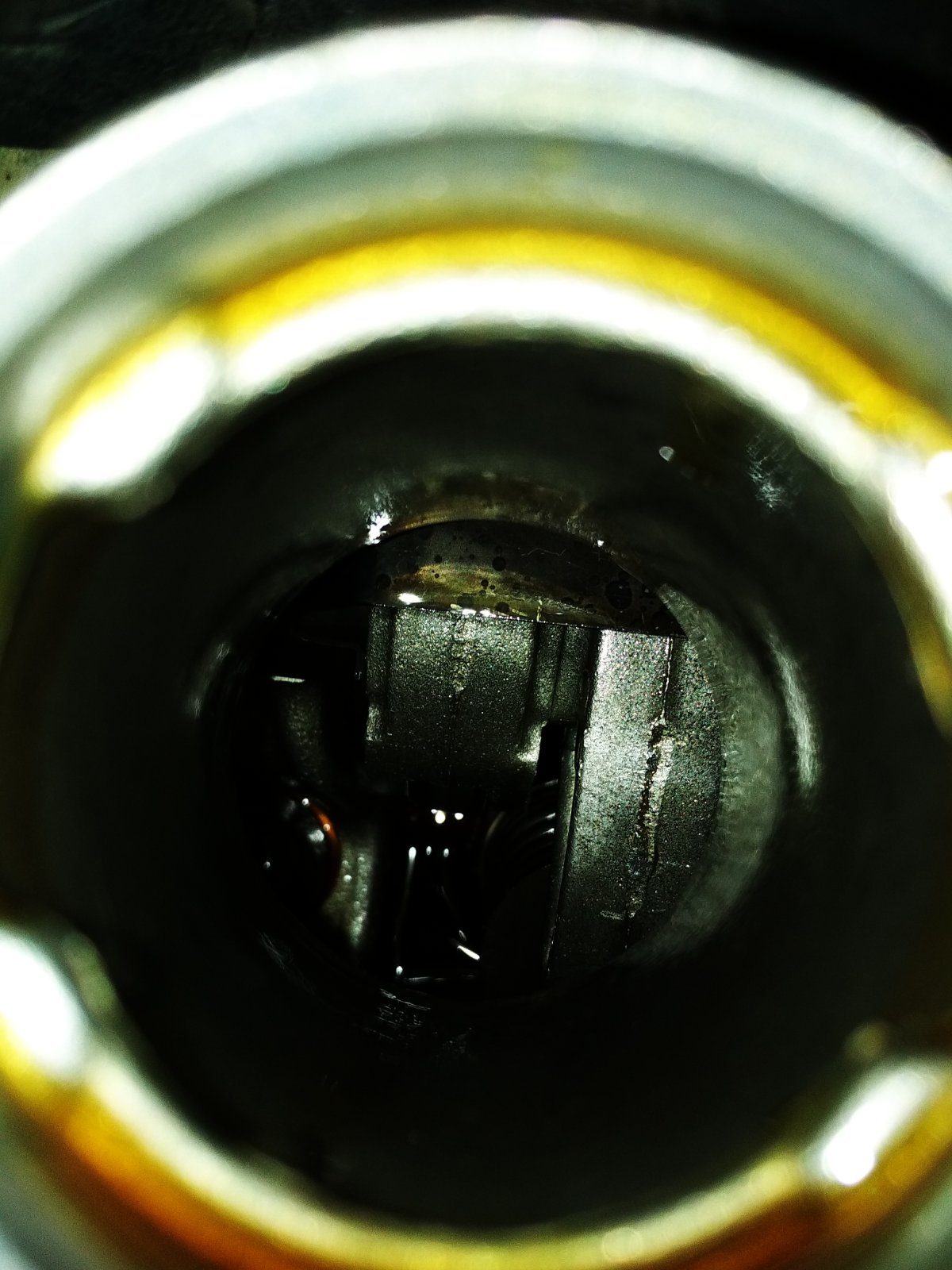

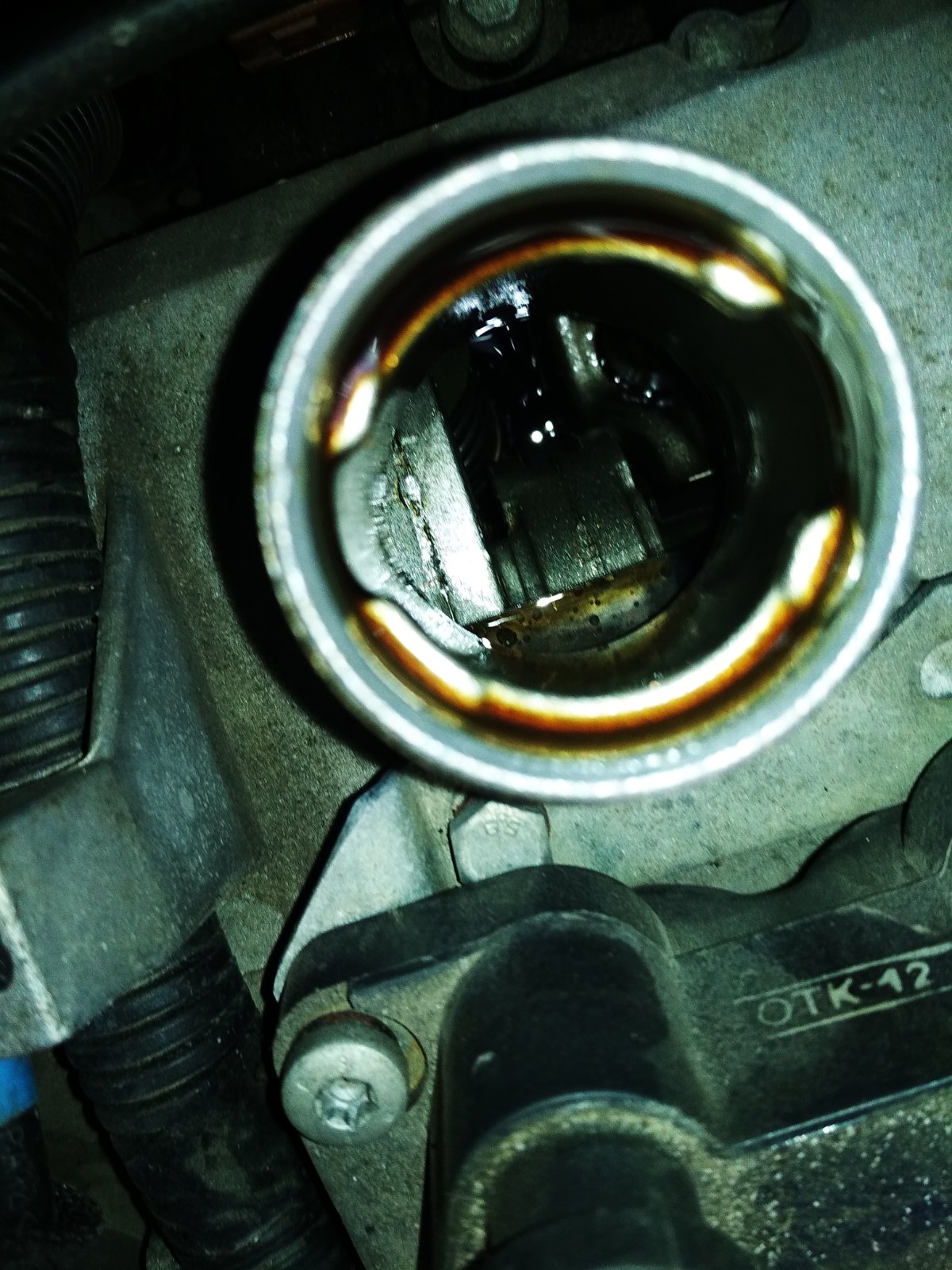

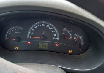

Вот что под клапанной крышкой на 1500 км пробега... Визуально - изменений никаких
