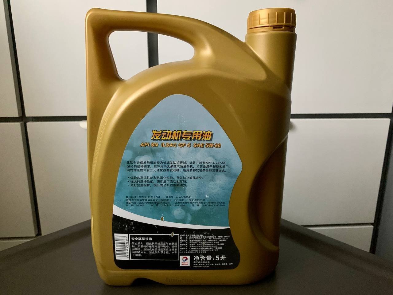

2 октября 20233 г Популярное сообщение Закреплён Total 5W-30 API SN Китай свежее ПОДДЕЛКА Масло заявлено как: API SN ILSAC GF-5.

3 октября 20233 г 13 часов назад, русланчик.Strakhov сказал: Total 5W-30 API SN Китай свежее Масло заявлено как: API SN ILSAC GF-5. Пакет типичный гидравлический с вводом 0.9 % ))
3 октября 20233 г Dron629 А теперь остается просто отправить запрос производителю, указав данные с канистры и приложив данные анализа... Думаю сильно удивится Я, к сожалению, не смог рассмотреть что там написано, качество не очень, но думаю тот кто закупал легко сможет это сделать. Да и вопрос остался открытым, у кого покупалось это масло, я так понимаю не у производителя, а у какого-то продавца в Китае?
3 октября 20233 г 1 минуту назад, ArmActiv сказал: Да и вопрос остался открытым, у кого покупалось это масло, я так понимаю не у производителя, а у какого-то продавца в Китае? Возможно это даже к Китаю не имеет отношения, просто закос под типа "параллельный импорт"

3 октября 20233 г ИМХО мотор на такой жиже быстро не умрёт - есть немного ZDDP, плюс остатки старого слоя от прошлого нормального масла будут работать какое то время на деталях. Вязкость тоже более менее - в зиму не застынет, в жару лампа давления будет показывать хорошее давление. Есть мнение, что рядовой пользователь может и не заметить негатива, пока через несколько замен мотор не начнёт зарастать шламом из за баланса щелочное/кислотное и уже будет сказываться нехватка ZDDP и тут скорее всего мотору начнёт приходить конец. Интересно что за база такая. Видимо не минеральная.

3 октября 20233 г 31 минуту назад, Dron629 сказал: В переводе иероглифов - Изготовлено специально для автомобилей Great Wall. ))
