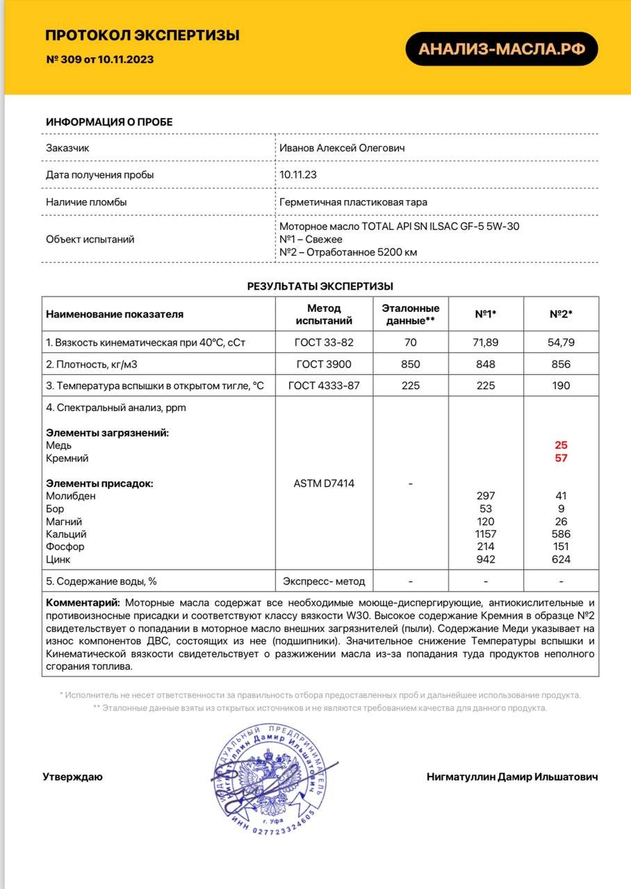

Масло заявлено как: API SN ILSAC GF-5.

Продавец сделал тест.
49 минут назад, Dron629 сказал:
что же с ним будет к 10т км , по регламентной замене?  почти всё в почти  нулях и всю медь высосет из мотора?
опять же мы не знаем что было залито до этого и все мы знаем про несливаемый остаток от предыдущего масла , который в значительной степени может влиять на анализ отработки .
за оперативность лабы +5 балов , анализ в день поступления проб , за отсутствие видео вскрытия нового масла -5 , в сухом остатке 0 , решать каждому по своему -- заказуха или нет...
может и с первым анализом так, но на х.. такие лотереи - лично мое мнение , ни кому его не навязываю.
15 часов назад, Dron629 сказал:
В нашем анализе нет почти ничего, или абсолютно ничего- пустое масло. Ни бора, ни молибдена, и пыль остальных элементов. У продавца все на месте, куча бора, мо и прочего. Разные масла 100%.

Схема интересная , есть сайт ИП НИГМАТУЛИН. - анализ-масла.рф  который оказывает/предлагает в форме оферты услуги по анализу гсм, данное ИП предлагает услуги от собственного имени и выдаёт анализ на собственном бланке, НО ПРИ ЭТОМ  показывает сертификат аккредитации стороннего Юр лица юридически не аффилированного с данным ИП.

Что там на месте? Фосфора 200 это норма? Короче даже по этому недоанализу видно, что это фуфло, а не масло. Более того не удивлюсь если часть поправлено, но так как человек не в теме, то исправил в бланке не все.
8 минут назад, Lacoste сказал:
Я в анализ продавца не вникал, мельком глянул- увидел цифры другие. Сабж из темы вообще пустой.
Почему то все у кого "рыльце в пушку" пытаются оправдаться анализами каких то "левых" лабораторий
По мне дак хочешь оправдаться делай в известных  лабах
5 минут назад, движенец сказал:
Да это такой же анализ как у дилоса с мобилом.
Если все таки довериться данным, продавец уличил сам себя. В его анализе в обоих случаях подделки, так как фосфора 214 и 151ppm соответственно. Таких Total'ов, как и вообще нормальных масел для автомобиля не бывает.
