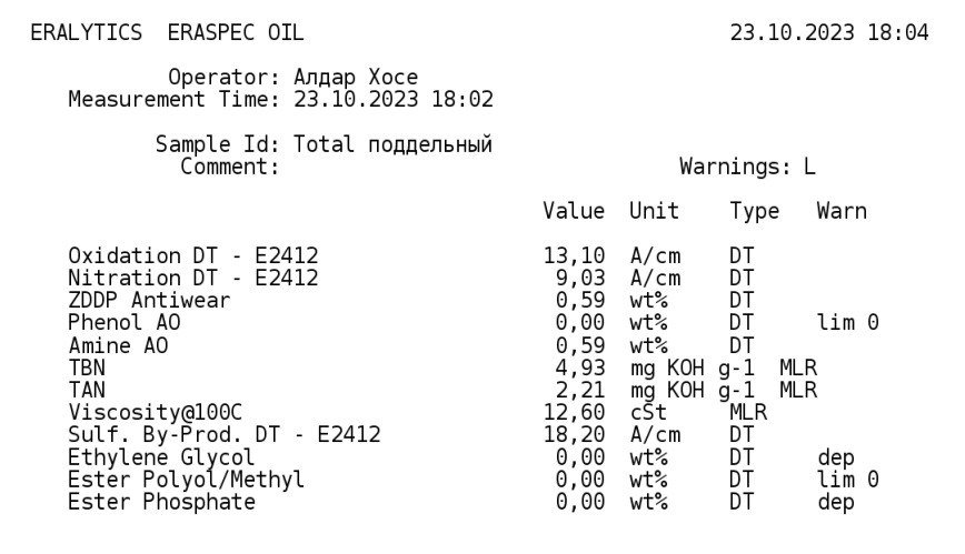

Результат отработки этого масла через 3т.км.
За достоверность как отработки так и того что и как получилось не ручаюсь. Просто интересно как это дальше развивается.
ага щелочное 0,75 выросло до 4,93 в отработке :) За 3000км нитрация с 1 выросла до 9. Тут присадок нет, нет там никакого 9...
1 час назад, torcon сказал:
Я и написал что непонятно чему не доверять. Тому что это действительно отработка такого же масла или результатам теста не в лаборатории и не понятно каким методом. Или не доверять и тому и другому.
11 минут назад, torcon сказал:
Dron629 а не нужно доверять, нужно понимать что такого быть не может... :)
Масло из другой канистры, но той же поставки. Люди, купившие масло, пытаются верить в чудо до последнего: "А вдруг лаборатория ошиблась?"
Стокгольмский синдром...
Все-таки наш форум и конкретный анализ в частности  несет в себе и немалую социальную нагрузку. Ограждая путем информирования добросовестных покупателей от всякого палева.
7 часов назад, Dron629 сказал:
А люди с отработкой делали параллельно анализ свежего на том же приборе?
14 минут назад, Евген48 сказал:
Нет.
