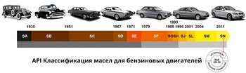

Интересно, с какого года начали продавать масла в канистрах автопроизводителей?
И к примеру, были ли допуски производителей у моторных масел в 80х-90х годах?
В 80-х не то что допусков производителей, на канистрах священных буковок API и то не было... ))
Они появились только в 93-94 годах.
phpi75nJR_Konspekt-zanyatiya-po-teme-Not

12 минут назад, More сказал:

Так вам буковки или ехать? Там был вопрос про буковки, я ответил.
Ресурс грузовичка это несколько иная и более широкая тема, чем появление священных буковок на канистрах с 1993 года.
Также как и тема о метеорологических коллизиях природы средней полосы. ))
