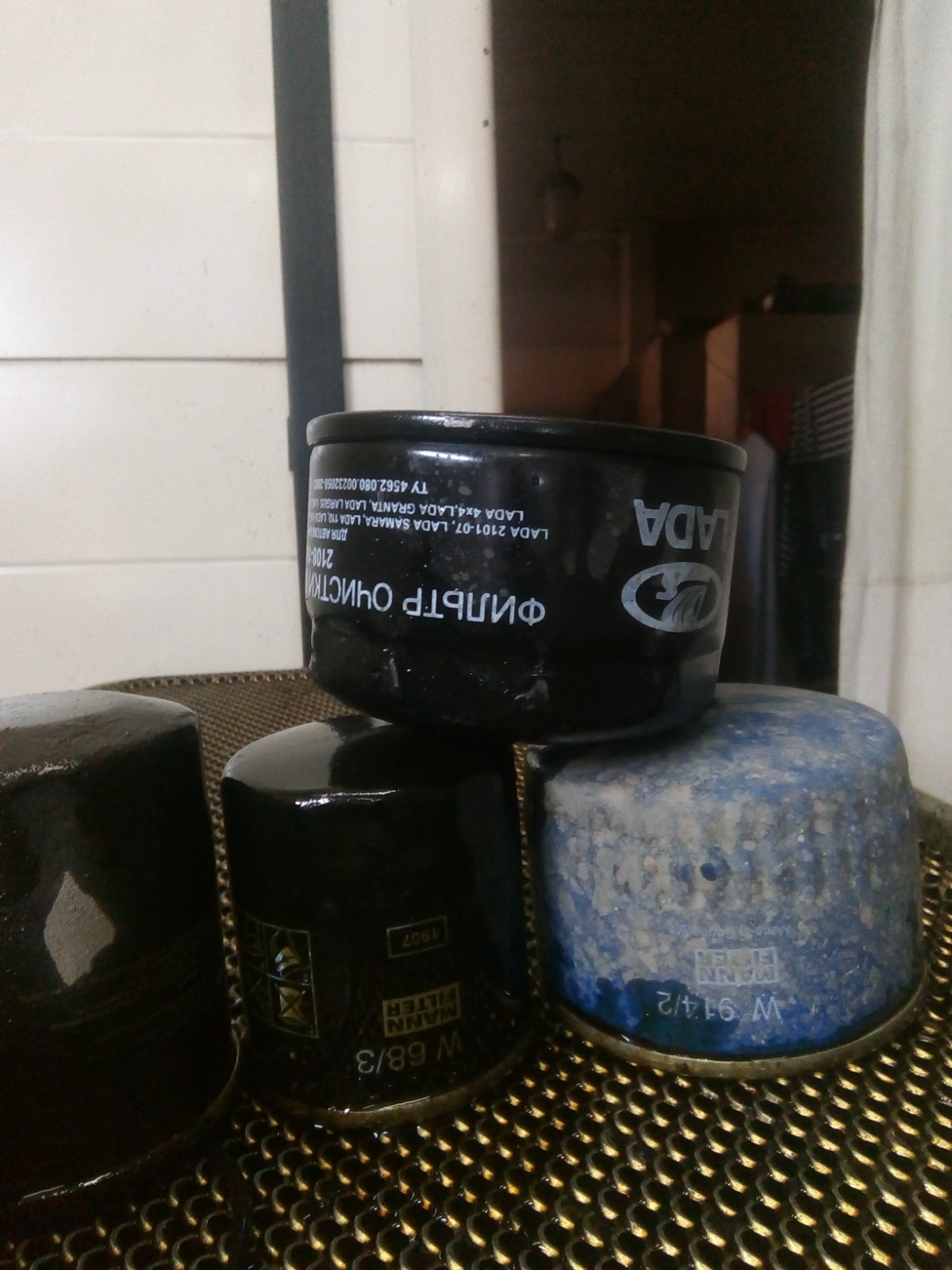

13 часов назад, Дюпелёк сказал:
После обеда работы не было распилил бу Ливны и фильтрон,у первого штора в два раза меньше и крошилась вся,противослив как из бумаги и тоже порвался на раз,кароче гумно полное,я ф шоке чё ВАЗ ставит на конвейер и потом у дилеров,а ливне штора хрен пойми как уложена,взял тут по рекомендации Салют,теперь чета берут сомнения

Perch И на грантах и на ларгусах они стоят,фото с Весты кончилась гарантия,фильтр который распилил

Фильтр Ливны дал течь по завальцовке корпуса. А если бы произошла потеря масла где-нибудь в Мухосранске лютой зимой ночью? :shok: Начал курить тему - ппц! Такое это га.но оказалось просто жуть. Ну так экономить-то зачем? Столько делается работы по изготовлению автомобиля и в оконцовке взять всё и благополучно обоср@ть. Какое-то вредительство.
