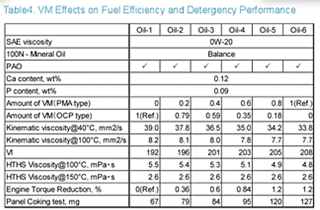

Некоторые считают эти полимеры - отличными дисперсантами (на их базе действительно делают дисперсанты)
https://www.aftonchemical.com/Afton/media/PdfFiles/Product/Lubricant Components/HiTEC-5711D_PDS.pdf?ext=.pdf
^ В этом документе это прямо указано. Но это просто разновидности, они бывают разные.
 Некоторые наоборот уверены, что они валят panel coking test (разновидность прожарки только легальная)
Вот пример -
мнений много разных.

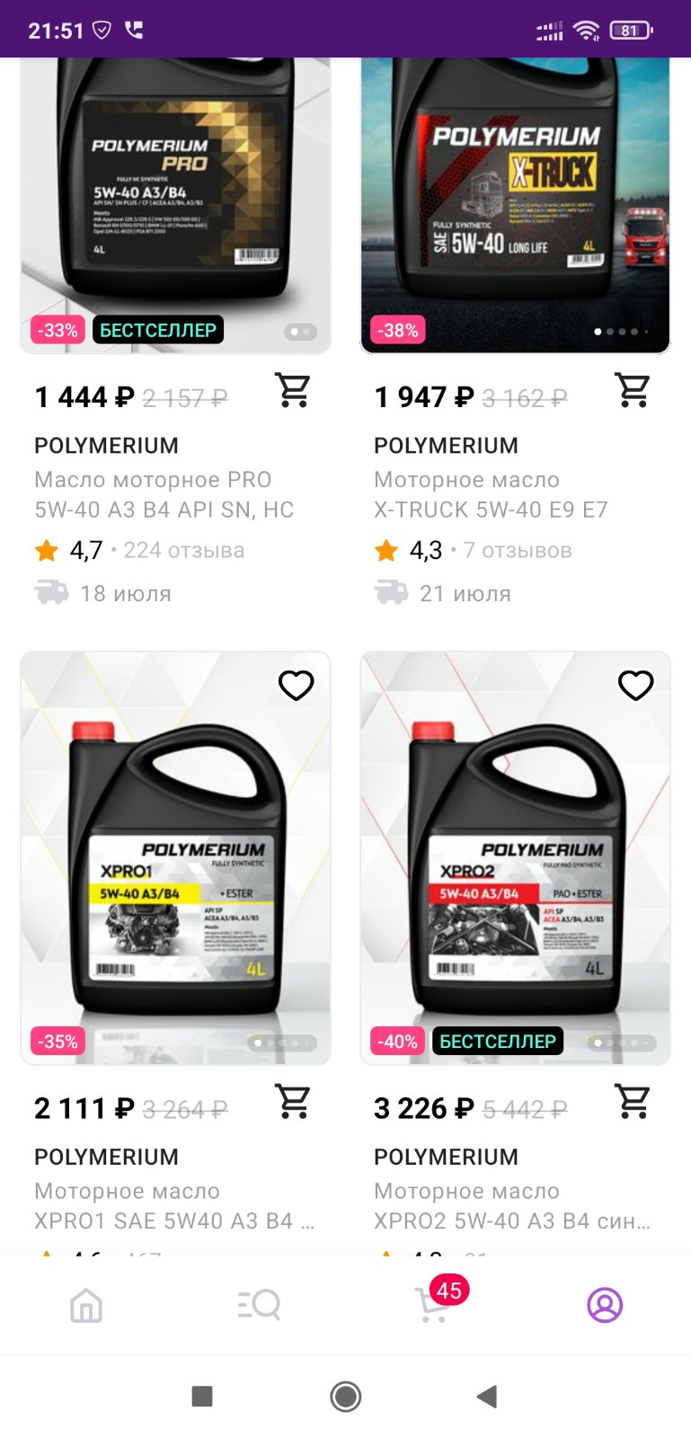

55 минут назад, Polymerium сказал:
Все XPRO2 и покрепче, от чего маркетолохи данного бренда их не берут в свой гаражный тест, а берут самую дешевую лоукост линейку PRO, на видео своих пока не показывали, но я то знаю)).
Вот например, только его нет почему то в шапке темы масла Polymerium:
https://www.oil-club.ru/forum/topic/78343-polymerium-xpro2-a3b4-5w-40-svezhee-shear-stability-90-ciklov-hths/
Все бы ничего, но цена х2.
44 минуты назад, sanchell сказал:
а что не так с ценой? :pardon:
57 минут назад, sanchell сказал:
Цена такая же практически, не выдумывайте. Плюсом получаете базу целиком пао, и пакет присадок нормальный, а не из 5ти компонентов ричфула. Нашли что сравнить
8 минут назад, Polymerium сказал:
с ценами и правда разбег огромный
90циклов, если приблизительно перевести в понятные единицы, будет 30 или более тык.
Приятно осознавать, что можно проездить с ещё живым полимерным загустителе и с мертвым пакетом присадок.
Сразу становится спокойней на душе...
