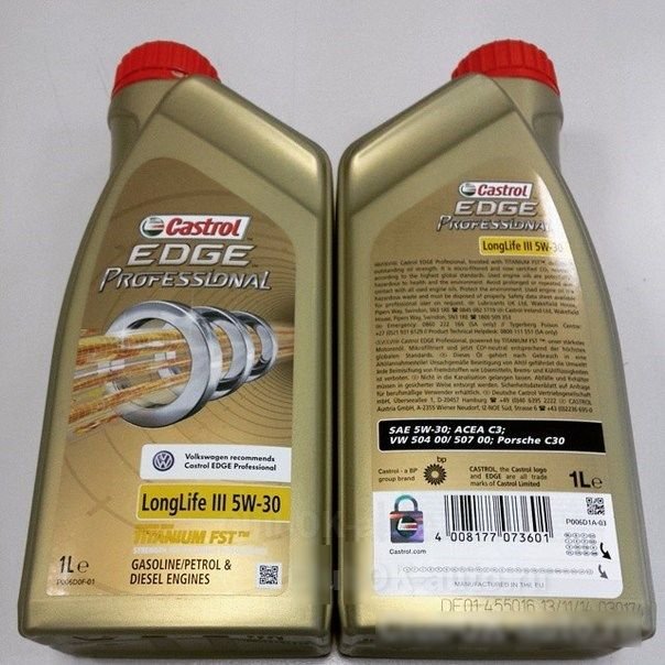

1 час назад, evalar сказал:
Подскажите кто в курсе: Pro это какой? Какой артикул для заказа?
Артикул:
Смотрите либо так 4008177073601, либо так 157AD6
Изменено пользователем koper-nik
1 час назад, Dimmy сказал:
Вряд ли они чем-либо отличаются.
Я использовал оба. На обычном откатал две смены по 7500 подряд. Могу отметить, что угорает он все же сильно, особенно под конец периода 7500. И горловина по чистоте мне совсем не нравилась после него (позже, после LMТТ4200 и M1ESP горловина стала чистой). На Pro за периоды по 7500 не приходилось доливать. По всем остальным ощущениям, да,  разницы не уловил.
koper-nik, интересное наблюдение. Могу допустить, что Professional без Титана, как масло VW OEM. Но как это влияет на угар? В остальном все должно быть один в один.
Планирую это масло для двигателя VW TDI 2.0 DBGC 150 лс, замена 7500,  есть у кого такой опыт?

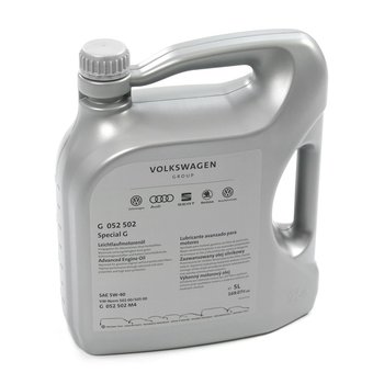

У вас на Polo вообще вязкость 5/40. Лучше смотрите масло с другой вязкостью, например вот это:
8 часов назад, Optovik сказал:
Откуда информация, что на Polo вязкость 5w-40?
1 час назад, yoshiida сказал:
От дилера: раньше лили g 052167 сейчас льют g052502 ... Масло вязкостью 5w30 Лонг лайф допустимо заливать в европе при интервале замены до 30т.км. (допуск 504,00) а так 502,00.
вот ссылка POLO-вского клуба тоже подтверждает...
https://polosedan.ru/ps_wiki.php?w=31
6 часов назад, Optovik сказал:
Понятно)) Какое масло заливать решать производитель, а не дилер. И эта информация приведена в руководстве на автомобиль. В РФ VAG для фиксированных интервалов замены (15т.км) предписывает допуск VW502.00, а вязкость Вы выбираете сами с учётом климатических условий. Допуск VW502.00 имеют масла и 5w-30, и 0w-30, и 5w-40, и 0w-40. Выбираете Вы сами. И как показывает практика, 5w-30 часто оказывается наиболее подходящим.
