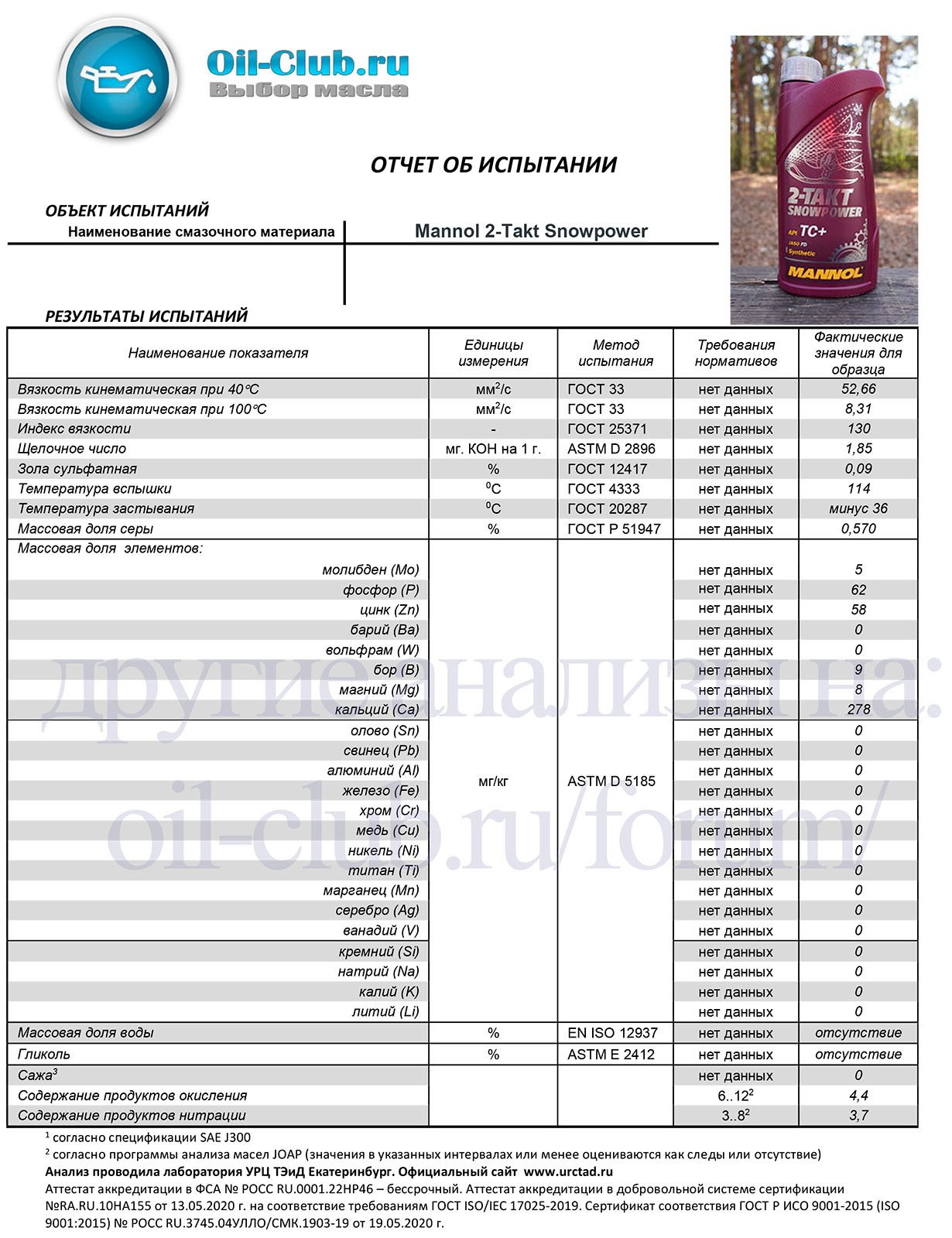

Mannol 2-Takt Snowpower свежее за анализ спасибо форумчанам Wirtgen; Argon; Yurij; Зеленоградец; JIeXa.
Образец для анализа закупал в емексе у поставщика ILGC.

Масло заявлено как: JASO FD; API TC+.
ИК спектр Фурье говорит о том, что масло на основе минеральной базы.
MN72011 - Mannol 2-Takt Snowpower 1L
1430 - Mannol 2-Takt Snowpower 1L
1431 - Mannol 2-Takt Snowpower 4L
1445 - Mannol 2-Takt Snowpower 20L
1433 - Mannol 2-Takt Snowpower 60L

1 час назад, torcon сказал:
Кто ищет минералку, тот ее найдет.
Ни кому не кажется, что спектр изобутилена сильно смахивает на спектр минералки?
минеральный маннол не имеет столько фосфора как лидеры - Лавр, Полимериум, Новус.
59 минут назад, Andysibir сказал:
«Синтетик»
так это про саму банку - пластик продукт синтеза. :sarcastic:
SL1 может и так, однако VHVI-4+10% изобутилена показывают пик 0.93. А здесь аж 0.73. Но это ладно - такое может быть.
Тут еще плюс сера 0,570, например у Echo на PIBS нет такой серы.
Меня смутило, что пакет присадок как будто от моторки, просто в моторку его кладут допустим 12%, а здесь 1%. Сами судите
кальция 278ppm
фосфора 62
цинка 58
и молибдена в придачу 5ppm
Умножьте на 12, ничего не напоминает? :) Почему у Лукойла или Echo нет никакого фосфора цинка и молибдена, только кальций?
4 минуты назад, torcon сказал:
фосфор есть только у лавра, новуса и пилимерума. остальные (лукойл, нгн, эхо, штиль) обходятся без фосфора.
кальция 278ppm
фосфора 62
цинка 58
Я по поводу выводов на основе спектра высказался. По спектру тут ориентироваться не надо т.к. у изобутилена он может быть схож с минералкой. Так все FD минеральными будут. На счет минералки в базе согласен.
03.08.2022 в 12:40, torcon сказал:
ИК спектр Фурье говорит о том, что база минеральная.
Изменено пользователем SL1

12 минут назад, SL1 сказал:
Rolf/Sintec
типа лучше?
SL1 а я про то что эта 2т на минералке, даже если тут есть PIBS, тут должна быть база, а раз здесь серы 0,570 - поэтому и написал
я не только на ИК смотрю, на параметры тоже оглядываюсь. А то так можно GTL кряком назвать, пик то один... :) Но температура застывания, вспышка, ноак разные...
