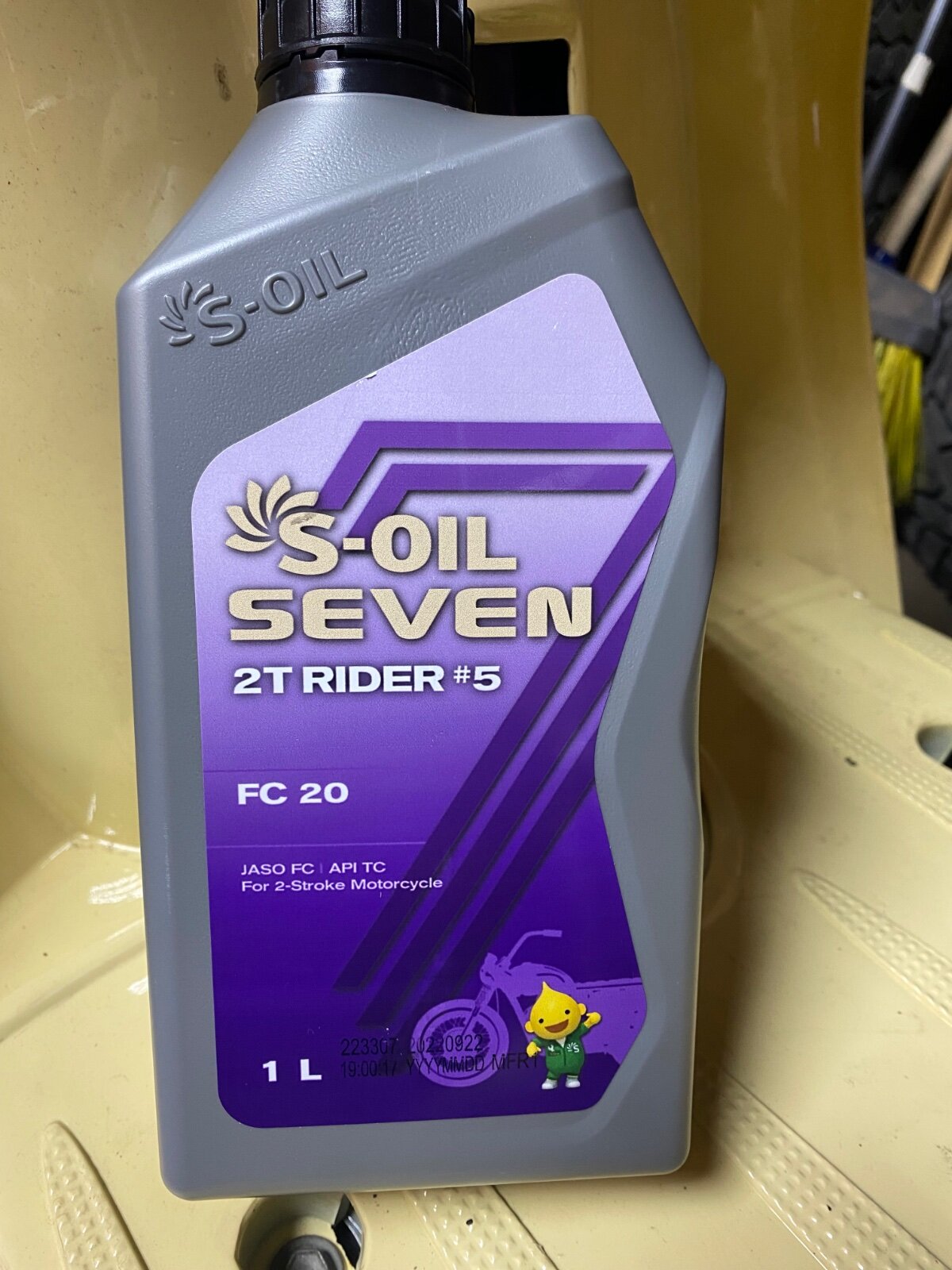

3 часа назад, torcon сказал:
Andysibir ух ты, JASO FC дай артикул посмотрим сколько стоит.
Е108019
Оно темно-синего цвета красивого, как чернила ))
