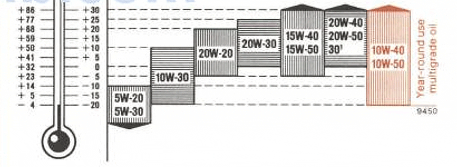

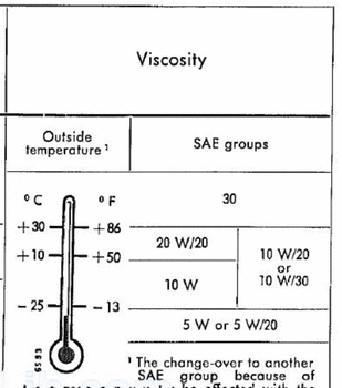

легко давать советы )) про сае40, а ты попробуй как БМВ теперь 0-12 начать советовать!
например, в 1960-73 гг мерс раздавал рекомендации сае30
а с 1979 начал уже строго фигачить сае40 ))
больше - не меньше
