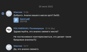

К сожалению пользователь приславший это, уже выпилился и файл не доступен, но думаю из скринов еще раз подтверждается уровень твоих знаний/познаний/анализов. Шел бы ты не позорился). Вон новую приблуду ведь уже собрался покупать, возьми лучше этот анализатор https://erbarus.com/products/analiz-mochi/laura/ и делай анализы бабкам во дворе, хоть благое дело сделаешь, там подскажешь по графикам когда почки почистить и всё такое, хоть какая-то польза от тебя будет. А то вон ишь, собрался опять видео снимать.
