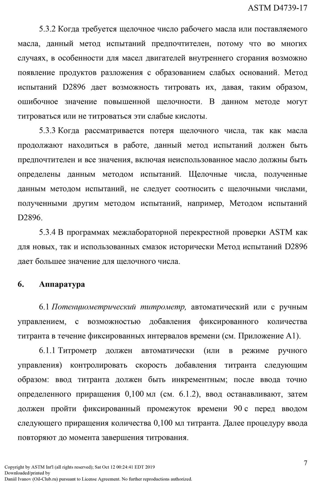

1 апреля 20233 г 4 часа назад, bmwservice сказал: И вот на эту Вашу картинку есть квалифицированный ответ, прописанный в стандарте ASTM. Из стандарта ASTM D4739-17 опубликованного в 2018 году. Взято с генерального сайта ASTM.org. 5. Значение и применение 5.1 Новые и использованные нефтепродукты могут содержать щелочные компоненты, которые присутствуют как добавки. Относительное количество этих материалов может быть определено титрованием кислотами. Щелочное число является мерой количества щелочных веществ в масле – всегда в условиях испытания. Оно иногда применяется в качестве меры разложения смазки в процессе эксплуатации. Однако, любой браковочный предел должен быть установлен опытным путем. 5.2 Как определено в 1.2, в данном методе испытаний используется более слабая кислота для титрования основания, чем в Методе испытаний D2896, и растворитель при титровании также иной. В Методе испытаний D2896 используется более сильная кислота и более полярная система растворителя, чем в Методе испытаний D4739. В результате в Методе испытаний D2896 будут титровать соли слабых кислот (мыла), основные соли поликислотных оснований и слабощелочные соли некоторых металлов. Они не предохраняют масло от кислотных компонентов, вызванных разложением масла. Этот метод испытаний может дать ошибочно чрезмерное щелочное число. В Методе испытаний D4739, вероятно, не будут титроваться эти слабые основания, а если будут, то с меньшей степенью завершения. В нем измеряются только щелочные компоненты добавочного пакета, который нейтрализует кислоты. С другой стороны, если добавочный пакет содержит слабые щелочные компоненты, которые не играют роли в нейтрализации кислотных компонент разлагающегося масла, тогда результат Метода испытаний D4739 будет ошибочно занижен. 5.3 Особая осторожность требуется при интерпретации щелочного числа новых и использованных смазок. 5.3.1 Если щелочное число нового масла необходимо как выражение его качества изготовления, Метод испытаний D2896 является предпочтительным, так как известно, что в данном методе испытаний титрование слабых оснований может осуществляться достоверно или недостоверно. 5.3.2 Когда требуется щелочное число рабочего масла или поставляемого масла, данный метод испытаний предпочтителен, потому что во многих случаях, в особенности для масел двигателей внутреннего сгорания возможно появление продуктов разложения с образованием слабых оснований. Метод испытаний D2896 дает возможность титровать их, давая, таким образом, ошибочное значение повышенной щелочности. В данном методе могут титроваться или не титроваться эти слабые кислоты. 5.3.3 Когда рассматривается потеря щелочного числа, так как масла продолжают находиться в работе, данный метод испытаний должен быть предпочтителен и все значения, включая неиспользованное масло должны быть определены данным методом испытаний. Щелочные числа, полученные данным методом испытаний, не следует соотносить с щелочными числами, полученными другим методом испытаний, например, Методом испытаний D2896. 5.3.4 В программах межлабораторной перекрестной проверки ASTM как для новых, так и использованных смазок исторически Метод испытаний D2896 дает большее значение для щелочного числа. 1. Область применения 1.1 Настоящий метод испытаний описывает процедуру определения щелочных компонентов нефтепродуктов и новых и использованных смазок. Данный метод определения разделяет эти компоненты на группы, имеющие слабощелочные и сильнощелочные ионизационные свойства, с учетом того, что константы диссоциации у более сильных щелочных компонентов, по крайней мере, в 1000 раз больше, чем у следующих более слабых групп. Данный метод испытаний охватывает щелочные числа до 250. 1.2 В новых и использованных смазках, компоненты, которые могут рассматриваться как имеющие щелочные свойства, в основном, представляют собой органические и неорганические основания, включая аминосодержащие. В данном методе испытаний в качестве титранта используется соляная кислота, тогда как в Методе испытаний D2896 в качестве титранта используется хлорная кислота. В данном методе испытаний могут титроваться или не титроваться эти слабые основания и если это так, то они будут титроваться с меньшей степенью завершения; некоторые добавки, например, ингибиторы или растворители, также могут проявлять щелочные свойства. 1.3 При испытании использованных моторных смазок следует признать, что некоторые слабые основания появляются в результате работы, а не находились в масле. Настоящий метод испытаний может использоваться для индикации относительных изменений, которые могут появляться в масле во время использования в условиях окисления или в других эксплуатационных условиях безотносительно к цвету или другим свойствам конечного масла. Полученные значения, однако, предназначены для сравнения с другими значениями, полученными только данным методом; щелочные числа, определенные данным методом испытаний, не обязательно равны значениям, полученным другими методами. Хотя анализ в данном методе выполняется при строго определенных условиях, данный метод испытаний не предназначен для определения щелочных свойств, которые могут использоваться во всех эксплуатационных условиях для предсказания эксплуатационных характеристик масла; например, неизвестно общее соотношение между появлением коррозии или контролем коррозионного износа в двигателе и щелочным числом. 1.4 Данный метод испытаний разработан как альтернатива для более ранней процедуры определения щелочного числа как части Метода испытаний D664 (последняя публикация в Методе испытаний D664-81). 1.4.1 Колориметрические методы для определения щелочного числа – Метод испытаний D974, IP 139 и 5102.1 на определение кислотного и щелочного числа путем экстракции (метод титрования цветового индикатора) Американского федерального стандарта на метод испытаний №791b. Результаты испытаний, полученные данными методами, могут быть или не быть численно эквивалентны данному методу испытаний. 1.5 Значения, указанные в единицах СИ, должны рассматриваться как стандартные. Никакие другие единицы измерений не включены в настоящий стандарт. 1.6 Данный стандарт не претендует на полноту описания всех мер безопасности, если таковые имеются, связанных с его использованием. Вся ответственность за установление соответствующих правил техники безопасности, мер по охране здоровья и окружающей среды, а также определение пределов применимости регламентов до начала использования данного стандарта, лежит на пользователе стандарта. 1.7 Данный международный стандарт был разработан в соответствии с международно-признанными принципами стандартизации, установленными Постановлением о принципах разработки международных стандартов, руководств и рекомендаций, выпущенным Комитетом по техническим барьерам в торговле (TBT) Всемирной торговой организации. Сканы из документа ASTM D 4739: Источник: https://www.astm.org/Standards/D4739-RUS.htm
1 апреля 20233 г Автор Только что, torcon сказал: И ответьте мне Сергей на главный вопрос. Вот мы измеряем в отработке щелочное число методом ASTM D 2896. Как все вы знаете, этот метод показывает высокое щелочное число очень долго. 5000км-10 000км-20 000км в некоторых автомобилях с большим картером может показать TBN=2.5 и через 30 000км. То есть все нормально, все хорошо, щелочное число еще есть, ASTM D 2896 его прекрасно показывает. Меняем масло в двигателе убийце 1GR-FE через 20 000км? Но тогда мы добьемся шлама и лака после первой-второй смены... Двигатель будет убит. Совершенно верно. Именно по этой причине степени безумства вангования на TBN разными стандартами вовсе не требуют сортировки. Но одно дело - когда это хотя бы делается по формальным критериям, как корреляция со старением масла в первом приближении. И уж совсем иное, как в случае с персонажем, при созерцании которого лично мне хочется, скорее, попросить аленький цветочек, а уж совсем не про масло с ним рассуждать. Тут я вполне соглашусь с предыдущим оратором в смысле "Как когда-то сказал наш "Шура" после появления на ТВ Невзорова -"Сразу видно человека без высшего образования".
