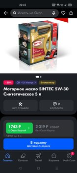

Синтек по акции, 1700 5 литров
7 минут назад, dasin сказал:
Ну это явно не 1000-1300 за канистру, хоть и близко, еще и цена акционная
