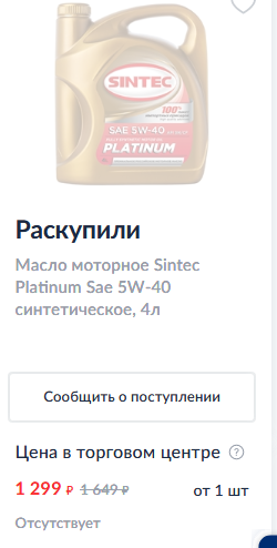

КД только тогда, а так Синтек 40-ки сейчас в Ашане и в Ленте по полторы тыщи,
а в Метро 1299, чем не устраивает?
В Метро пишут раскупили, народ шустрый, ай молодца,
правильно, чё переплачивать за 2 тыщ с лишним, когда такие акции периодически
