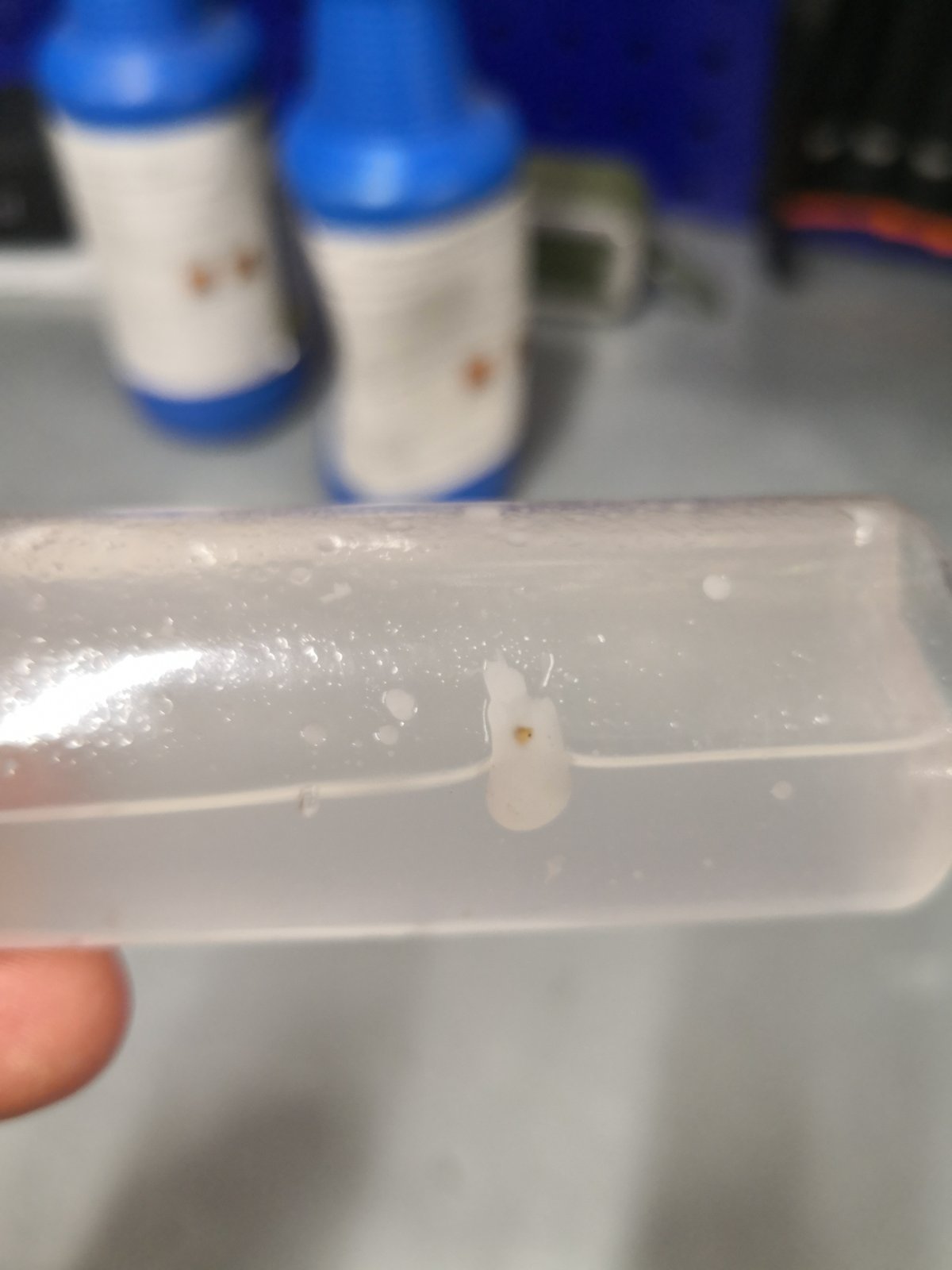

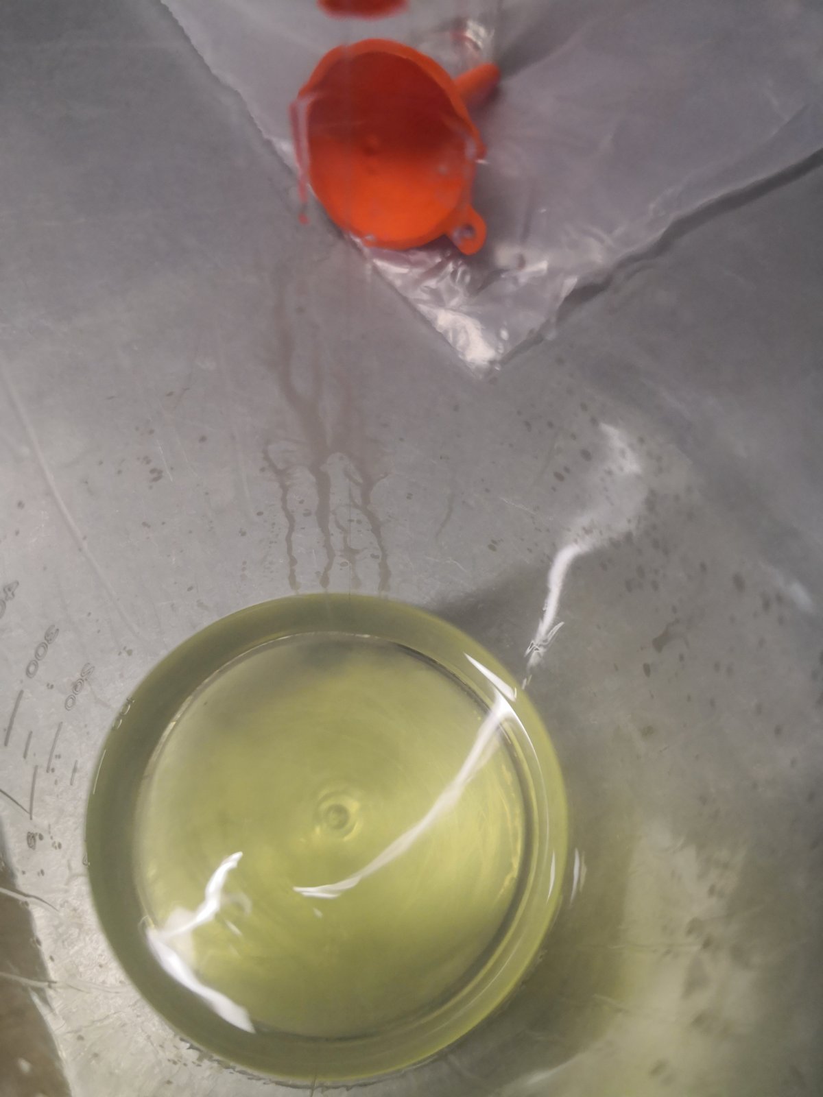

Добрый день.
Приехал сегодня ко мне литр PLM benzin. Решил я его налить в бутылочку, в которой мешал Keropur 3889c с бензином перед заливкой в бак. Остаток был ну пару капель от силы, итог на фото.
1 час назад, Duson сказал:
Добрый день.
Еще одно подтверждение - откуда желе в баке.
Добрый день.
Ситуация много раз обсуждалось в теме керопура. Не надо керопур со спиртом мешать:)
Про спирт ни слова.

Вряд ли. При низких концентрациях с бензином, проблем нет. А вот при смешении керопура и плм получил ровно тоже самое. Раньше я ездил один бак на керопуре и следом на плм и проблем не было. Теперь я любые присадки через бак чистого бензина меняю.

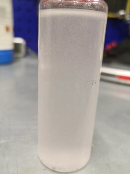

Лишь бы он так себя не вел с бензином, в котором есть присадки. Типа всяких g драйв, экто и т.п. Хотя сейчас с присадками туго у производителей. Надо кстати попробовать, взять литр бензина и капнуть туда пару капель керопура и столько же PLM, в целях общего развития.
Проверил. В 100мл бензина добавил 0,5 мл керопура, размешал и добавил столько же plm. Осадок не выпал. Только на стенке, куда попал керопур в чистом виде, там остались следы. Сопли эти в пробирке растворяются в бензине.
