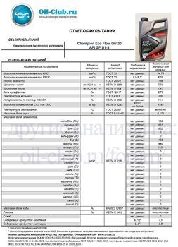

Масло в лабораторию засылал milkoff, отливал из своей канистры.
Champion Eco Flow 0W-20 API SP D1-3 (VOA BASE) копия.jpgChampion Eco Flow 0W-20 API SP D1-3 URC копия.jpgChampion Eco Flow 0W-20 API SP D1-3 photo1.jpegChampion Eco Flow 0W-20 API SP D1-3 photo2.jpegChampion Eco Flow 0W-20 API SP D1-3 photo3.jpeg

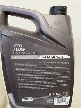

Масло заявлено как: GM Dexos1 Gen3; API SP; ILSAC - GF-6 A; API - SN PLUS; ILSAC - GF-5; ACURA; BUICK; CADILLAC; CHEVROLET; CHRYSLER - MS 6395; DODGE; FIAT - 9.55535-CR1; FIAT - 9.55535-GSX; FORD - WSS-M2C945-A; FORD - WSS-M2C946-A; FORD - WSS-M2C947-A; FORD - WSS-M2C962-A; GMC; JEEP.

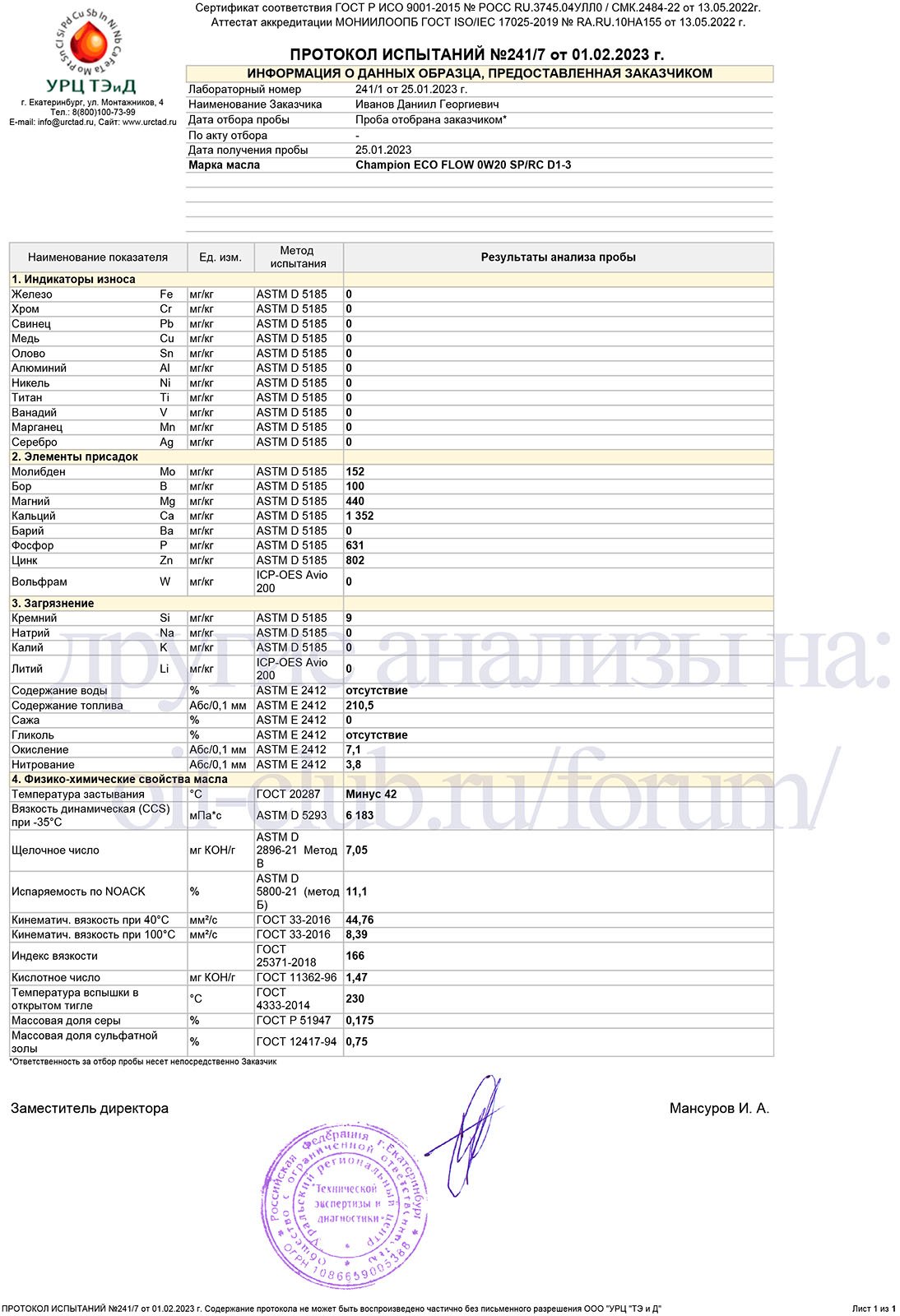

1) По высокой вязкости при 40С = 44,76 видно, что это крепкое и густое среди 0W-20, масло. Возможно дело именно в новом стандарте Dexos1 Gen3. Простые масла API SP ILSAC GF-6 обычно имеют вязкость пониже. Высокая вязкость хороша при эксплуатации в жарких условиях, но не дает той экономичности, что у низковязких собратьев. (если брать среди вязкости 0W-20.)
2) Вязкость при 100С = 8,39 - Champion удовлетворяет заявленному стандарту SAE J300 как 0W-20. Вязкость на заводе Wolf замешали точно.
3) Индекс вязкости 166 - низкий. Опять же подтверждает мою версию, что масло больше крепкое в плане густой вязкости, нежели экономичное.
4) Щелочное число = 7,05 - среднее, как и должно быть. Я бы посоветовал интервалы смены 5000-7500км в тяжелых городских условиях. Больше не стоит, оно сработается...
5) Содержание золы низкое = 0,75% - масла Dexos1 с каждой новой версией, становятся все чище на зольность сульфатную. Это благо для современных моторов с прямым впрыском.
6) Тоже самое можно сказать и по содержанию серы - очень низкое 0.175%. Масло действительно замешали на чистых базовых маслах VHVI и современном пакете присадок.
7) Температура вспышки 230С - я бы сказал хорошая для 0W-20. Высокая вязкость дала позитивный момент в виде высокой термостабильности.
8) Испаряемость масс NOACK = 11,1% - низкий расход на угар. Это масло будет меньше угорать, чем например оригинальные масла Toyota, Honda c NOACKом = 13%. Хотя плюсы оригинальных масел в другом, экономичность, больший КПД, низкотемпературные свойства.
9) Температура застывания -42С - обычная, не выдающаяся. Это обратная сторона медали - высокой вязкости. В прочем -50С здесь и не нужно. Для большинства регионов России этого запаса более чем достаточно.
10) Вязкость динамическая CCS при -35С = 6183 - нормально. До -35С можно запускать спокойно.

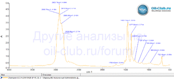

11) Пакет присадок Chevron Oronite. Хоть здесь и много органического молибдена, который по задумке должен придавать маслу экономичности - высокая вязкость будет сводить его функцию на нет. Но все равно, лучше с ним, чем совсем без него... Противоизносные присадки на основе фосфора и цинка. Дисперсанты на основе бора. Моющие присадки на основе кальция и магния, они дают снижение случаев детонации в моторах с прямым впрыском. Хороший современный пакет, напичканный разными присадками.
Вывод: Хорошее масло по нормальной цене. На момент написания, его цена 2800р за канистру 4 литра. Подойдет любому современному японцу, китайцу или корейцу с рекомендациями лить 0W-20. Оно действительно чуть выше классом, чем обычные API, ILSAC масла. Чистое на нежелательную серу и золу, мало угорает - все это скажется на чистоте двигателя, если не будете затягивать с интервалами смены. Его можно использовать не только зимой, но и летом в жару. Это крепкое масло на котором можно не боятся износа.

Крепкое маслице. Что и хочется от гидрокрекинга. Если пп хочется ниже -это лучше с 4гр смотреть.
А так очень прилично. И цена адекватная.
ССS только на грани, а так зачёт)
Зато ИВ какой, можно и летом пользовать вместо 5-20.
