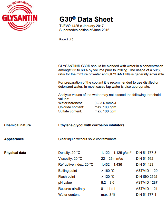

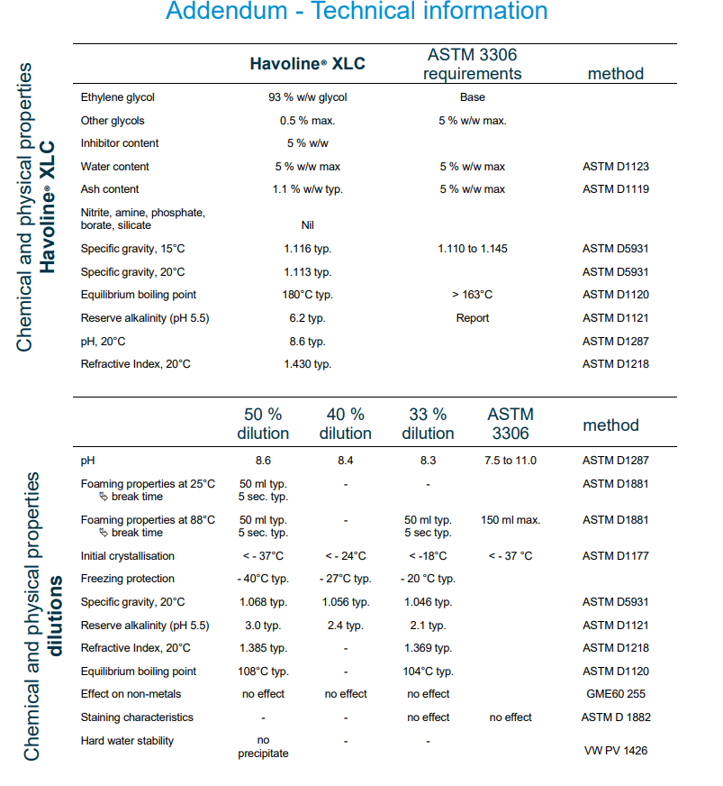

В принципе все параметры в норме, напрягла только низкая щелочность, хотя современных G12 не много тестили, возможно для них это наоборот норма.
На всякий случай в контексте нормальности или не очень, параметр Reserve alkalinity (pH 5.5) (на примере 2 реальных G12/G12+).
image.thumb.png.d7eb30d7547da823aaf93deb305ae24b.pngimage.thumb.png.4b75708519c4120a8ed76f163858cf73.png

1 час назад, Orlovich сказал:
А метод измерения не мог повлиять?

Vasek555 метод простой - прямое титрование кислотой на метод влияют:
1. Руки лаборанта.
2. Реактивы.
3. Ну и pH метр - что он показывает, как калиброван и т.д.
Там разница может быть большая.
