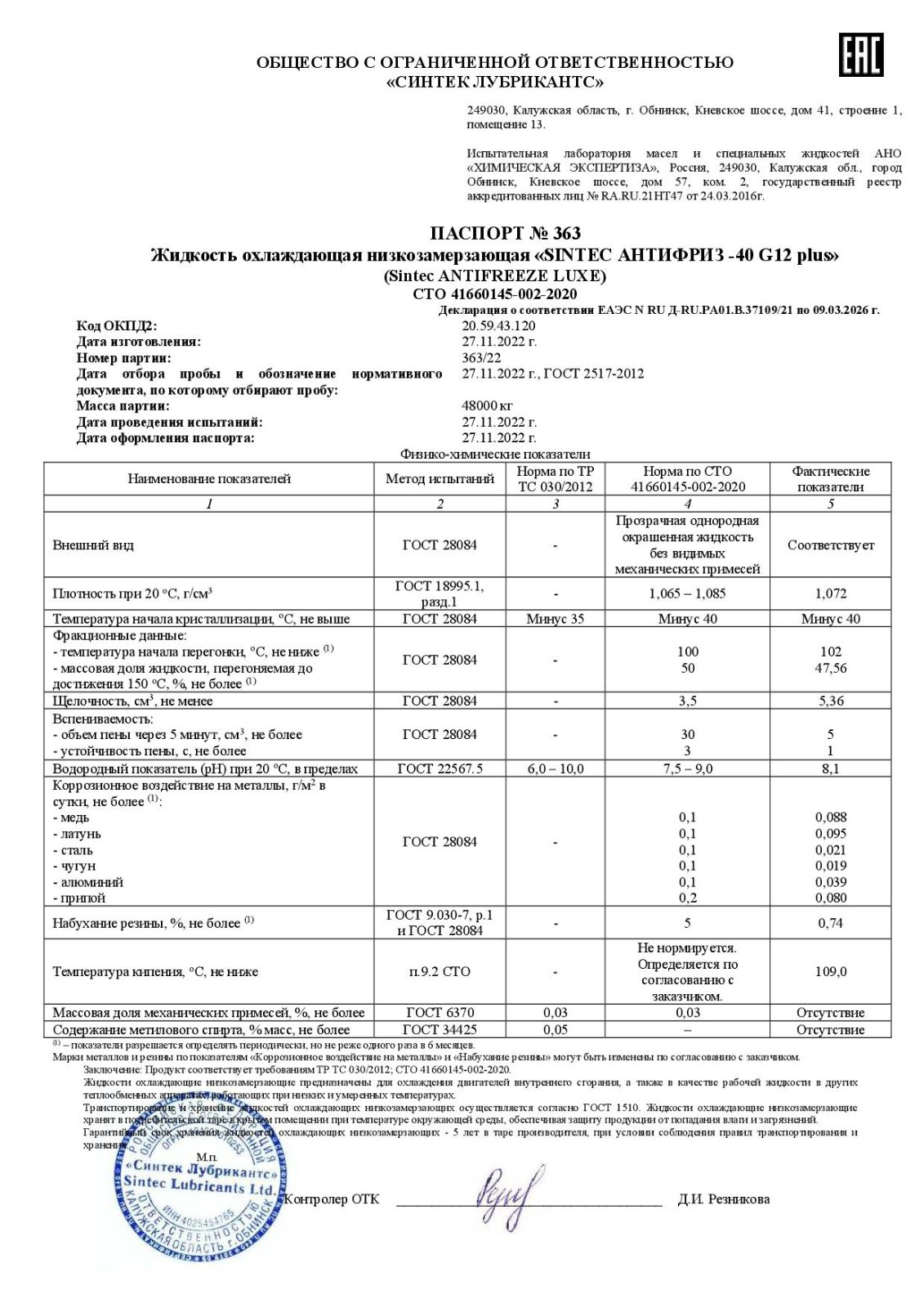

23 января 20233 г Популярное сообщение Закреплён Sintec Antifreeze Luxe G12+ свежее за анализ спасибо форумчанам Дюпелёк; elvis; fareastwood; rodof; Евген48; Wirtgen; DimonAstra; vanogud; prv21. Образец для анализа закупал и отправлял в лабу Дюпелёк. Вскрытие образца в лаборатории УРЦТЭиД: Антифриз заявлен как: ASTM D 3306; Volkswagen / AUDI / SEAT / Skoda / Lamborghini / Bugatti / Porsche / Bentley VW TL 774-F (G12+); Opel / GM / Vauxhall / Saab nach GM 6277M (GM B 040 1065); Ford / Jaguar / Land-Rover ab Modelljahr 99 (WSS - M 97 B44 D); MAN 324 SNF; FUSO KAMAZ Trucks; Zeppelin, Caterpillar (ASTM D4985); ТМЗ; АвтоВАЗ (ТТМ ВАЗ 5.97.1172);ПАО "Автодизель" (ЯМЗ) Артикулы коды для заказа в интернет магазинах: 613500 - Sintec Antifreeze Luxe G12+ 1кг 990464 - Sintec Antifreeze Luxe G12+ 3кг 614500 - Sintec Antifreeze Luxe G12+ 5кг 756665 - Sintec Antifreeze Luxe G12+ 10кг 990470 - Sintec Antifreeze Luxe G12+ 20кг 650894 - Sintec Antifreeze Luxe G12+ 50кг 650896 - Sintec Antifreeze Luxe G12+ 220кг

23 января 20233 г Температура начала кристаллизации у данного продукта на сайте производителя указана минус 45 и плотность немного выше - 1083 г/см3, физико - химические свойства на сайте полностью идентичны другому продукту - опечатка на сайте?: https://sinteclubricants.ru/catalog/antifrizy/sintec_antifreeze_luxe_g12_40/ https://sinteclubricants.ru/catalog/antifrizy/sintec_antifreeze_luxe_g12plus_45/

23 января 20233 г Спасибо за анализ! Как раз недавно залил именно этот антифриз в двигатель 4B12. Я так понимаю, что самого интересного, а это состав и количество присадок, анализ и не показывает? Основная нагрузка на заявленные 250 тысяч пробега явно лежит на присадках. Просто интересует практическая польза от такого анализа. Изменено 23 января 20233 г пользователем Pumbaa

23 января 20233 г Объективность значит... Если объективно то данный продукт должен соответствовать актуальной спецификации VW и находится в листе допуска на Эрвине т.к. на канистре стоит буква G... Испытывается он только по ГОСТ, если верить паспорту, а должен и по ASTM,а это разные методы . На чьих присадках замешан синтековцы тоже молчат! Какая здесь может быть объективность? Изменено 23 января 20233 г пользователем Vasek555
24 января 20233 г Pumbaa польза от такого анализа узнать что не совсем криминал. Лукойл льёт в свои канистры этот же антифриз, слова из всех допусков совпадают с этим Насчёт г с завода.... Ну до этого они Феликс лили от ТС в АвтоВАЗ, потом стали лить Обнинск
