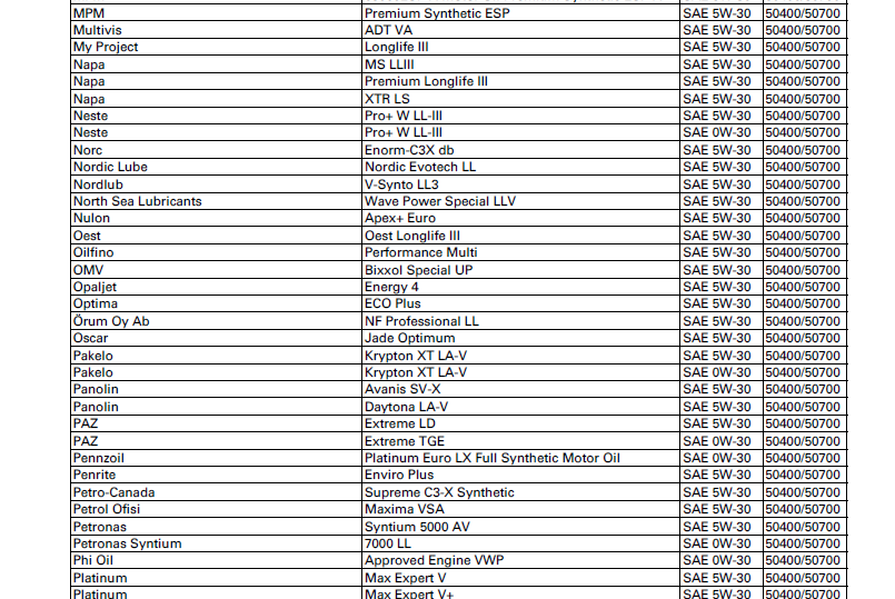

17 января 20233 г Неплохая цена Но в Erwin на букву O его нет Изменено 17 января 20233 г пользователем Styler
17 января 20233 г 14 минут назад, Lacoste сказал: С учетом официальных допусков API и MB нашел, VW не нашел. вы нашли VW?
17 января 20233 г 7 минут назад, BECHA сказал: API и MB нашел, VW не нашел. вы нашли VW? https://www.olipes.com/eu/en/module/imaxattachment/download?id_attach=2349&id_lang=1&file_name=63bfb9d1a8c19&name=VOLKSWAGEN+APPROVAL+504-507&description=&hash=c29ab5925004115e6352c9c36dd322a5b4779796&download_name=CERTIFICACIO%3FN_AVEROIL_LOW_SAPS+-EN+.pdf&mime=application%2Fpdf&size=23700 Вот такое считается?
17 января 20233 г 19 минут назад, Владимир09 сказал: А зачем так много бора, это что за пакет (чей)? В Zic zero 0-30 такой пакет, в Shell Ect c2/C3 такой же вроде, вроде инфенеум, но не точно))) Бора в них точно столько, плюс минус. Ещё похожая петроканада была 5-30,анализ не нашёл, но помню-бора под 500 ррm
17 января 20233 г 4 минуты назад, Red сказал: Вот такое считается? нет. считается только с сайта самого VW нашлось и там. https://erwin.volkswagen.de/erwin/downloadStaticFile/volkswagen/files/oil/step_50400_50700.pdf step_50400_50700.pdf
17 января 20233 г 1 минуту назад, BECHA сказал: нет. считается только с сайта самого VW нашлось и там. https://erwin.volkswagen.de/erwin/downloadStaticFile/volkswagen/files/oil/step_50400_50700.pdf step_50400_50700.pdf 46 \u041a\u0431 · 0 скачиваний Действительно есть, надо искать не по Olipes, а по Averoil
