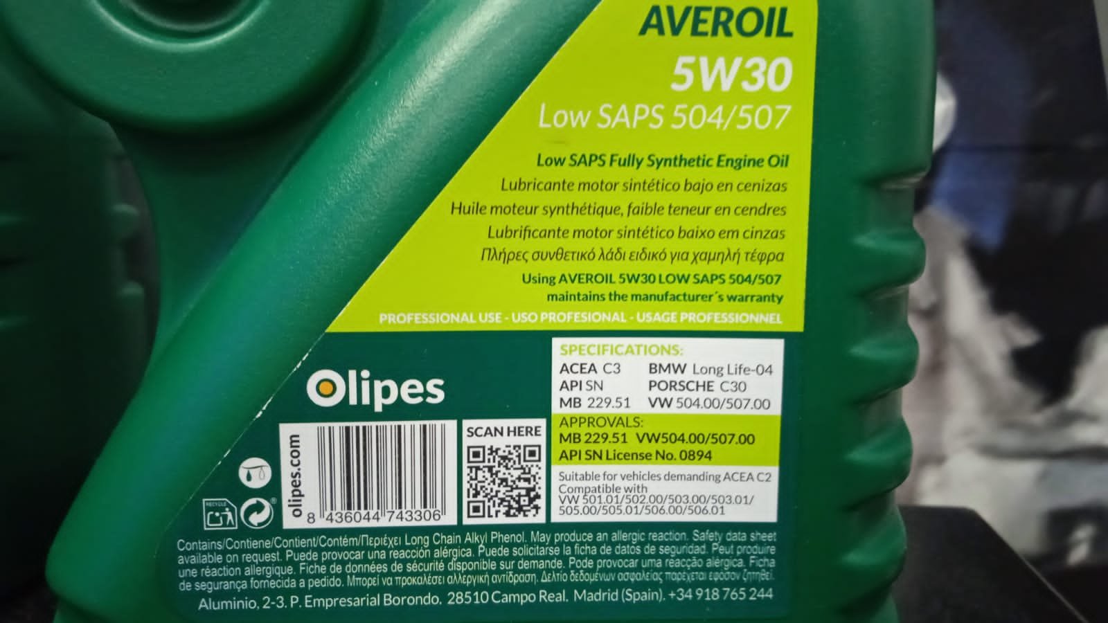

Масло заявлено как: API SN, ACEA C3, OEM VW 504/507, MB 229.51.

504 допуск вместо Ll-04 нормально идёт? Вторая машина в семье BMW. Вот думаю в неё тоже плеснуть)
6 минут назад, Grossner сказал:
Ll-04 это средне зольные масла, как и 504/507. Лейте спокойно, если такой допуск у мотора по маслу.

Вроде бы заявлено у него соответствие LL-04, как мне на станции объяснили вполне подходит под требования, машина ездит много, меняю часто, с октября уже 3я замена близится, разницы с предыдущим маслом не заметил, ранее толи Neste, толи Eni было, какая-то чехарда была с уже наличием.
Вроде бы нет там ll-04. Но я надеюсь, что в этом допуске BMW нет ничего такого, чего нет в 504/507. Требования допусков BMW мне нигде не попадались.
1 час назад, Grossner сказал:
Сзади посмотрите, там обозначены ОЕМ допуски и соответствия прочим допускам, в т.ч. и LL-04.
Ну соответствия не считаются) Ну а так да, пойдет)

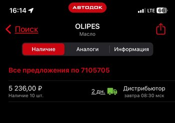

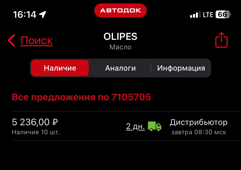

Ошалеть оно в автодоке стоит :mad:
в емекса 5100р, видимо еще потому что 5 литров, да дорогое ACEA C3. Из этого цена складывается.
4671р) за 5л. но все равно, Оливки больно дороги...
