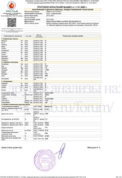

17 января 20233 г Популярное сообщение Закреплён Olipes Averoil LS 504/507 5W-30 свежее за анализ спасибо Северянин. Масло в лабораторию отправлял официальный представитель. Вскрытие образца в лаборатории УРЦТЭиД: Масло заявлено как: API SN, ACEA C3, OEM VW 504/507, MB 229.51. 1) Вязкость при 40С и 100С, действительно как полагается классической ACEA C3 - густое масло с минимум загустителя. Вязкость выдержали правильно, молодцы. 2) Щелочное число = 7,85мгКОН - это среднезольник с пониженным содержанием золы Low Saps, поэтому для него среднее щелочное число норма. Моющие нейтрализующие свойства масла достаточные. ВАГоводам, я бы посоветовал в условиях России интервалы смены 7500км - это масло для них подходит. 3) Зольность сульфатная = 0,87% - немного превышена. Дело в том, что стандарт ACEA C3 регламентирует золу сульфатную не более 0,8%. Тут вина не столько производителя масла Opiles, а того кто производит пакет присадок - Infineum, так как именно на этом пакете, у всех брендов небольшое превышение золы. В общем зола норм, к сотым придираться не буду. 4) Температура вспышки = 234С - термостабильность хорошая. Видно что на масле не экономили, с базовым составом все хорошо. 5) Испаряемость масс NOACK (угар) = 7,5% - гораздо лучше, чем от него требовалось стандартами и спецификациями (должно быть менее 10%). Масло обладает минимальным расходом на угар. Такой низкий процент испаряемости говорит о том, что в масле использована ПАО синтетика. 6) Вязкость имитации холодной прокрутки стартером при -30С = 6581 - на грани залета. Масло высоковязкое, крепкое, поэтому - как обратная сторона медали не очень шустрое в морозы. Но заведетесь в -30С нормально, если АКБ бодрый. Я наоборот такие масла уважаю - они крепкие, термостабильные и мало угорают. Лучше так, чем бутафории ACEA C3 с CCS = 3000... Вот это точно не нормально. 7) Температура застывания -44С - обычная, средняя по палате. 8) Серы действительно мало = 0,188% - а) чистые базовые масла, без применение минералки 1й группы в составе. б) современные присадки. 9) Пакет присадок Infineum P6080А. Здесь есть противоизносные присадки на основе фосфора и цинка. Беззольные дисперсанты на основе бора. Детергенты на основе кальция. Все что нужно есть. ИК спектр Фурье говорит о том, что масло на основе VHVI+ПАО 10-20%. Дисперсанты судя по спектру, в большом количестве. Вывод: Хорошее масло для VW, Skoda, Audi, Seat. В отличии от простого стандартного VW 504/507, улучшенное ПАО синтетикой. Термостабильно при высоких температурах. Обладает малым расходом на угар. Стоит не заоблачных денег, во всяком случае пока... Минусов не обнаружил. Пройдут сотни лет, когда его начнут подделывать, особенно с такой канистрой Артикулы коды для заказа в интернет магазинах: 7105701 - Olipes Averoil LS 504-507 5W-30 1L 7105705 - Olipes Averoil LS 504-507 5W-30 5L 7105790 - Olipes Averoil LS 504-507 5W-30 200L 7105798 - Olipes Averoil LS 504-507 5W-30 1000L

17 января 20233 г Автор кислотное число высокое - это скорее всего лаба так измерила, надо повторить. Хотя не суть важно...

17 января 20233 г Что по CCS? Почему так происходит? Застывание в норме а CCS мог бы быть и лучше. Какая причина? Изменено 17 января 20233 г пользователем Hanval Rus
17 января 20233 г По анализу нормалек. С учетом официальных допусков и возможность купить в РФ. CSS да, на грани. В Сибири бы не стал его бы лить. В Москве, Питере и юго-западе РФ зайдет.

17 января 20233 г А зачем так много бора, это что за пакет (чей)? Изменено 17 января 20233 г пользователем Владимир09
