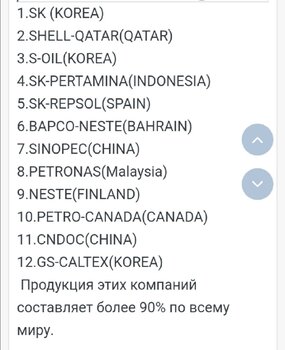

У ZIC базовые масла Yubase, от крупнейшего в мире производителя базовых масел (SK) и пакет присадок от одного из 4-х грандов - Afton Сhemical. Чьи у Лукойла базовые масла? В лучшем случае от Танеко. Чьи у Лукойла сейчас присадки? Китайские? А если ещё и цену сравнить у этих масел, тооо...
