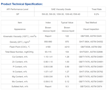

12) Пакет присадок, судя по элементам и их содержанию, Richful RF6188 SP, только не 8,2%, а все 11%. Тогда бьется и зола, и TBN. И бустеры не нужны. Противоизносные присадки на основе соединений Фосфора и Цинка + органический Молибден в качестве модификатора трения для снижения износа и расхода топлива. Моющие присадки на основе соединений Кальция и Магния.

Dimmy откуда ты там Ричфул то выглядел? :) Вот ричфул

кальций магний с лукойлом не бьется, молибдена меньше, фосфора цинка меньше.
Опять "добавили прибавили"? Вы сейчас любой пакет так ричфулом назовете. :)

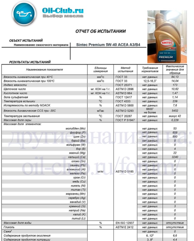

Значит, дело было так...
Вот ты показал Sintec на пакете Richful RF6188E. Мы его видели и в чистом виде, и с бустером.
Еще есть RF6176 SN, который нам попался в Sintec Premium 5W-40 и который мы поначалу спутали с прежним пакетом Afton, т.к. рука мастера его неплохо замаскировала. Вот он:
Что касается данного Лука, то поначалу я писал, что пакет пока неизвестный. Но потом вспомнил, что у Richful еще есть пакет RF6188. Вот его показатели:
Давай возьмем 11% и посчитаем основные показатели и элементы:
Ph = 1000 ppm
Zn = 1100 ppm
Mo =  134 ppm
Ca = 1438 ppm
Mg = 850 ppm
TBN = 11,68
Зольность сульфатная = 1,04%.
Вот как-то так. Получается, мы уже видели масла на трёх пакетах Richful, но их явно больше, т.к. более дешевые линейки тоже на них сейчас идут.
