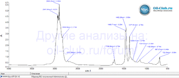

ИК спектр Фурье говорит о том, что масло на основе гидрокрекинга.
Вывод: Хорошая рабочая ATF, где все параметры в норме. Экономичная, низкотемпературная, джентельменский пакет присадок присутствует. Плюс отличные антикоррозионные свойства.

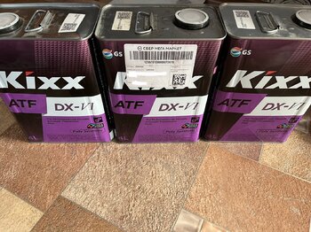

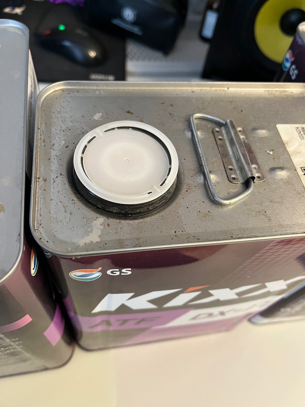

Заказал данное масличко в сбермегамаркете. Пришло. Масло не упаковано не замотано, вот как оно есть так и транспортировали. В итого все канистры в грязи и пыли, на одной  из них масло. То ли мое подтекает, то ли сверху пролили испачкали…
Взял бы да и отказался бы...

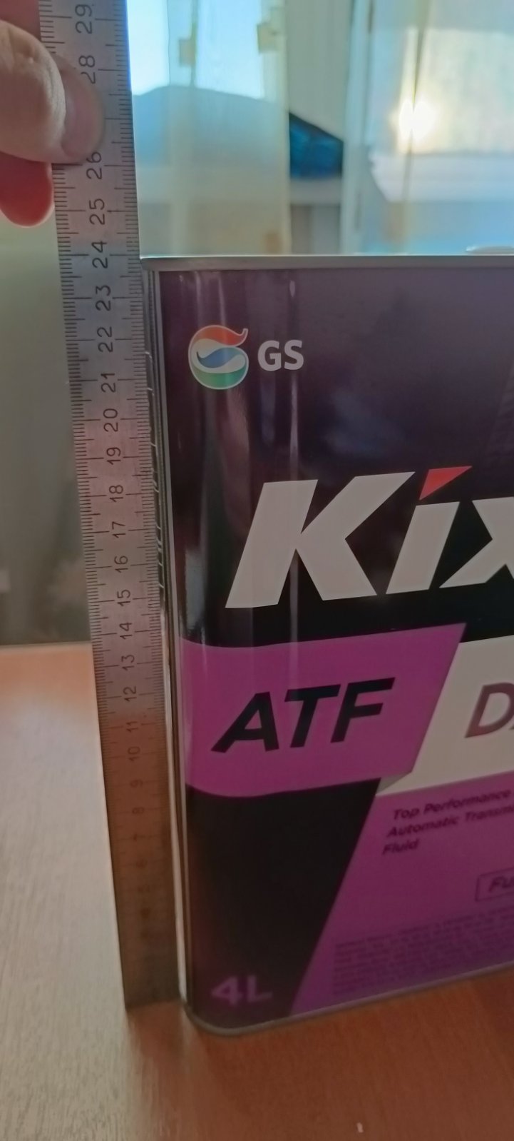

Высота канистры 4 л. Kixx ATF DX-VI равна 239,2 мм.;

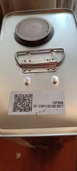

Полировка металла верхней части продольная, не поперёк.

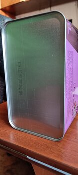

Разница в дате производства канистры и заливки масла в моём случае составила 1 день.

Дата заливки и полировка металла.
Дата производства канистры.

Высота канистры.
