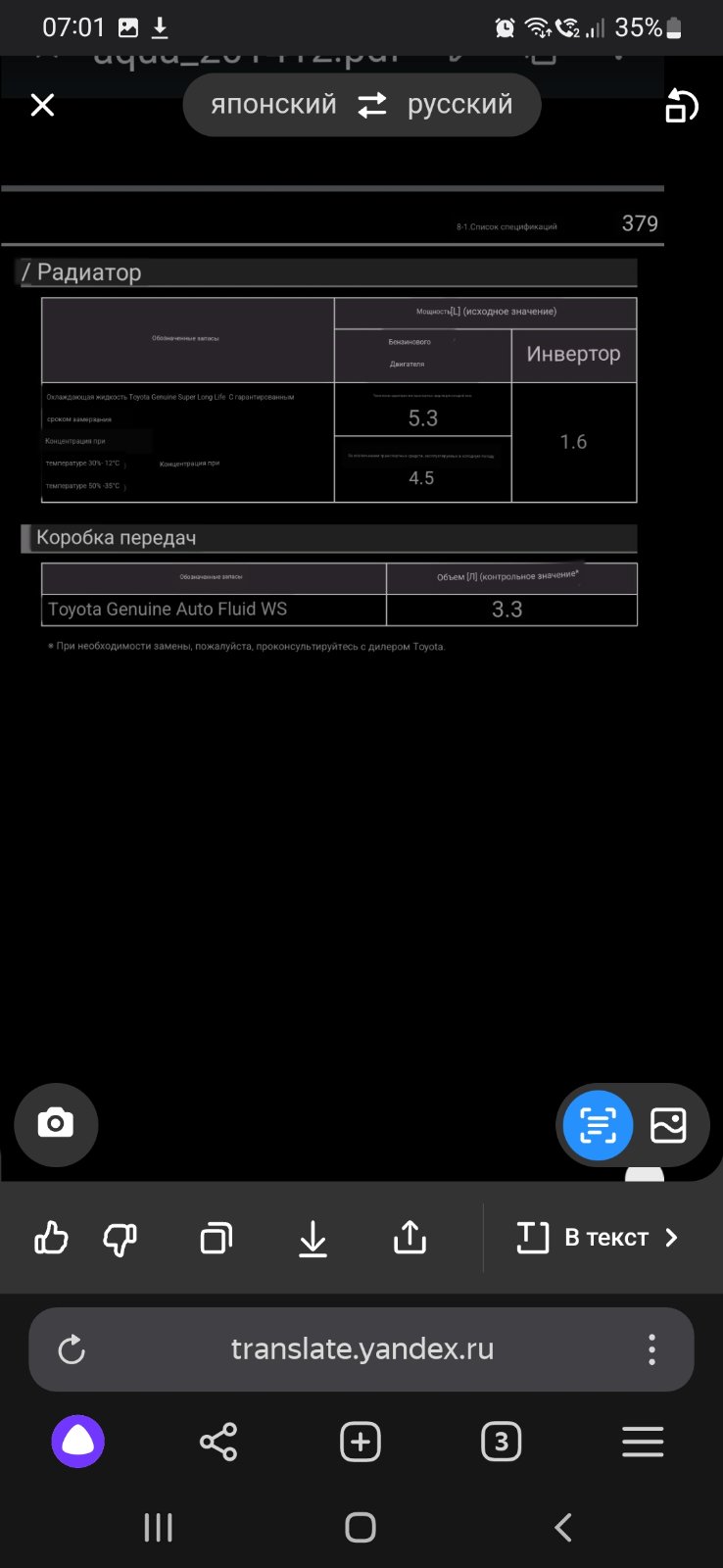

2 часа назад, biguxa сказал:
Вы АТФ для АКП залили в CVT ?
Мне по мануалу toyota atf ws, этот кикс с допуском ws, чуть гуще, слышал, что гуще можно, жиже нет.
Изменено пользователем vicktorNHK
1 час назад, vicktorNHK сказал:
Мне по мануалу toyota atf ws, этот кикс с допуском ws...
То, что этот Кикс одноклассник WS это понятно....
Но если можно, то мануал скан выложите (ну где написано, что в вариатор Вашего авто надо toyota atf ws)
Изменено пользователем biguxa
8 часов назад, biguxa сказал:
vicktorNHK Да, спасибо, понял, там сколько не вариатор, там планетарка....
