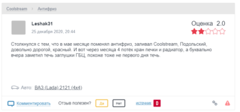

https://partreview.ru/brand/coolstream-680/antifriz-123/?review=88904
Вот кстати для любителей собирать отзывы автолюбителей с неавторитетных ресурсов.
