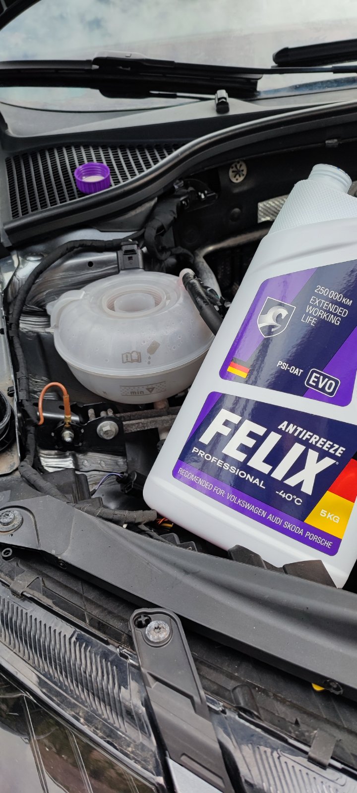

Octan A7 И если не сложно сливайте старый антифриз в прозрачную тару, а фото сюда (и хлопья прозрачные на свет смотрите), этикетки красивые, но не информативно.
Машина на фото видно около новая, то есть система чистая и если потом будет компот то мы знаем кто это сделал.
