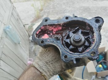

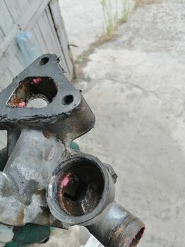

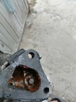

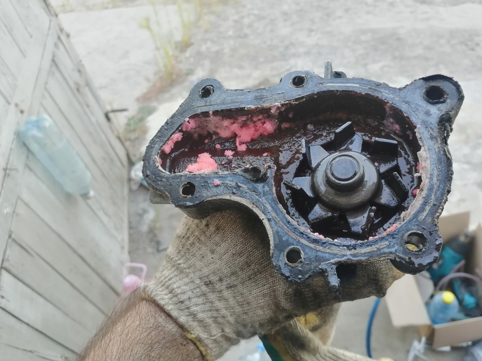

подскажите, что это ? :sad: залит феликс 12+
На вид какая-то дрянь. Видимо надо третий случай оформлять в теме с последствиями.
Сколько лет был залит антифриз?

машину купил почти год назад. сразу поменял антифриз, до замены хз что было залито но тоже красного цвета. антифриз чистый был до и после. вот хочу поменять ещё раз, летом следующим на антифриз TCL. как надо промыть систему для удаления этого ?

Что до него залито было? До заливки Феликса система промывалась?
На какую то хим реакцию похоже
Вот так вот на Феликс и валят. До этого неизвестно что, систему не промывали и виноват последний, что залили.
Уточните, что значит: "был чистый до и после".

Я так понял, что эта кака могла быть там и до заливки Феликса
Ну если хз что было залито то да, последнюю заливку некорректно обвинять. Многие покупатели новых авто считают что антифриз надо менять примерно никогда. Сужу по чатикам нашим реношным.
А я понял, что до замены антифриз был чист. Хотелось бы услышать от автора все же, менял он от того что старый был в овно или нет.
Автор однозначно дает понять, что при заливке Феликса система не промывалась. Раз автор спрашивает, как промывать систему.
Ждем комментариев от автора
Да, ждем разъяснений, можно долго гадать, т.к. автор с пером явно не дружит. И вообще похоже на подставу: снял помпу, т.е. слил антифриз, внутри все в овне, а антифриз поменяю следущим летом... Ну конечно так и надо сделать.
