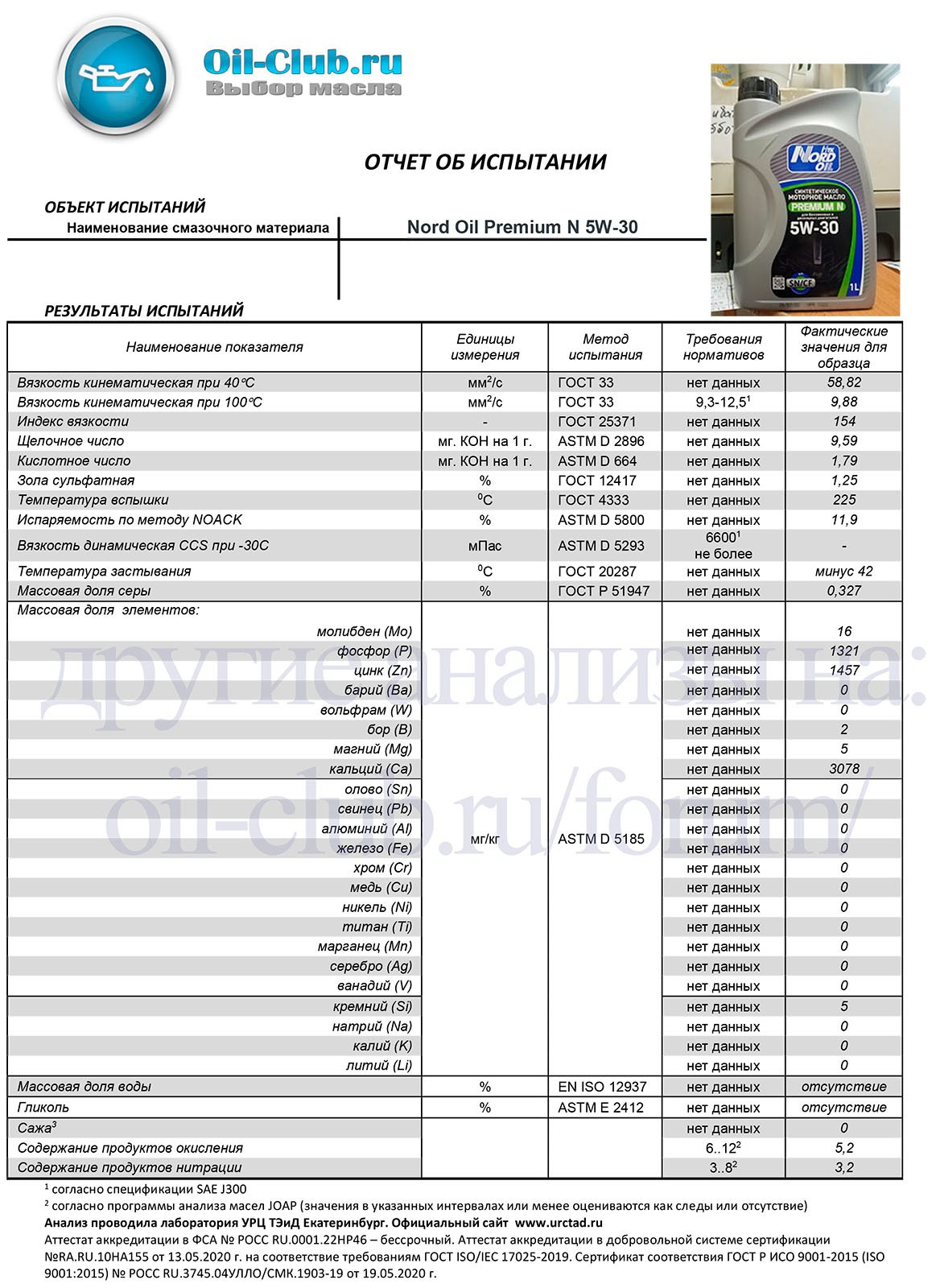

1 ноября 20224 г Популярное сообщение Закреплён Nord Oil Premium N 5W-30 свежее за анализ спасибо автолюбителям что на него скинулись Дюпелёк, kap, Алексей Ниязиевич, nail556, АлексейА. Масло в лабораторию закупал и отправлял Дюпелёк. Вскрытие образца в лаборатории УРЦТЭиД: Масло заявлено как: API SN/CF, ACEA С3, Ford WSS-M2C913D; Jaguar Landrover STJLR.03.5003; VW 504 00/507 00, BMW LL-04, MB-Approval 229.51, MB 229.31, Porsche C30, Fiat 9.55535-S3. ИК спектр Фурье говорит о том, что масло на основе гидрокрекинга. Артикулы коды для заказа в интернет магазинах: NRL005 - Nord Oil Premium N 5W-30 1 л. NRL006 - Nord Oil Premium N 5W-30 4 л. NRL008 - Nord Oil Premium N 5W-30 205 л.
1 ноября 20224 г Автор Популярное сообщение Зря они указали все допуски до кучи. Если бы заявили на банке просто API SL, мы бы сказали вполне нормальное масло как бюджетный вариант. Нужно пересмотреть отношение к заявлению спецификаций.

1 ноября 20224 г 1 час назад, IvanRND сказал: Наверняка те, кто согласился на их прайсы - сейчас поднапряглись))) не, ну такое себе, ничего лишнего. Цинк, Кальций, Фосфор. Дисперсанты даже есть. Соотношение щелочное/зольность говорит, что ничего супер дополнительного нет. Пики на спектре любых антиокислителей отсутствуют. АСЕА и ОЕМам естественно не соответствует, но кого сейчас это останавливает?))) Изменено 1 ноября 20224 г пользователем Itseasy
1 ноября 20224 г 6 минут назад, Itseasy сказал: не, ну такое себе, ничего лишнего. Цинк, Ккальций, Фосфор. Дисперсанты даже есть. Соотношение щелочное/зольность говорит, что ничего супер дополнительного нет. Пики на спектре любых антиокислителей отсутствуют. АСЕА и ОЕМам естественно не соответствует, но кого сейчас это останавливает?))) не, ну как основа для миксов почему и нет. Но , напиример тот же аналогичный по цене Rosneft Magnum Maxtec 5W-30 интересней как по мне, по крайней мере по золе. Ну или Татнефть Luxe 5W-30 (+200руб).
