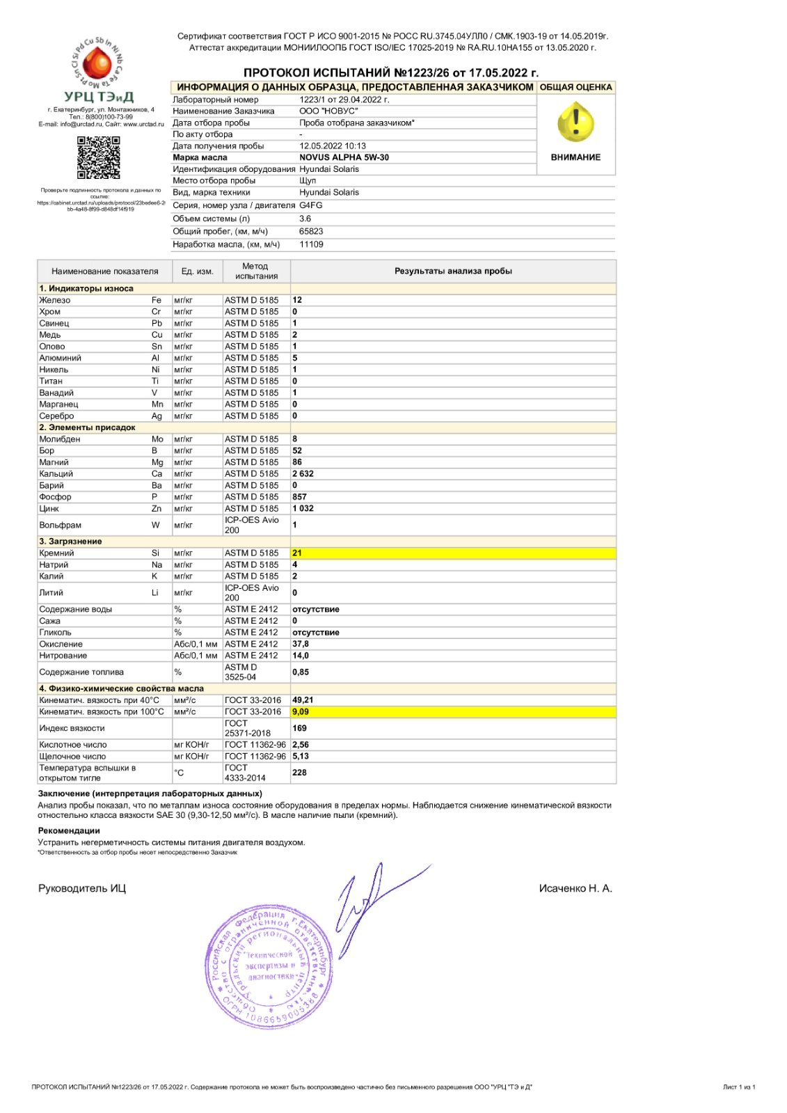

Novus Alpha 5W-30 отработка на Hyundai Creta после 8193 км
Масло: Novus Alpha  5W-30
Автомобиль:Hyundai Creta, 2017 г мотор G4FG 1.6 л.
Общий пробег на одометре: 80 000 км к концу интервала.
Пробег на масле: 8193 км
Моточасы: 317 м/ч.
Средняя скорость: 26 км/ч
Израсходованное топливо:  941 л.
Доливки масла: не угорело, уровень как был, так и остался.
Присутствие отложений в двигателе ДО: не известно.
Присутствие отложений в двигателе ПОСЛЕ: не известно.
Автозапуск по времени: не использовался
Наличие чип-тюнинга: да.
ГРМ: цепь.
Предпусковые подогревы: короткие прогревы перед поездкой.
Период эксплуатации: апрель 2022 года - август 2022
Срок эксплуатации: 4 месяца
Топливо: бензин 92 й.
Режимы: 70% город, 30% трасса .
Фильтр масляный: MARSHALL ML-1700
Фильтр воздушный: NORDFIL AN-1099
Марка антифриза: заводская заливка.
Объем заливаемого масла: 3.6 литра.
Отбор масла: при сливе.
Отбор масла проходил с горячего или холодного двигателя?: с горячего двигателя.
Присадки: нет
Что было до этого масла: Татнефть 0-30

10 часов назад, alex323 сказал:
Имеет право на жизнь версия. что эстеры моют отложения с прежних масел?
А версия, что у ПАО никакая защита от износа имеет место быть? А его в этом масле заявлено 75%
3 минуты назад, Роман 73 сказал:
Прям вот совсем никакая?)
Вот анализ этого же масла с такой же Гаммы. Всё норм. image.thumb.png.9d0fe7d49576b06b8f0e0f00fdd911cb.png
Татнефть Luxe 0W-30 API SN, ILSAC GF-5 отработка на Hyundai Creta после 5000 км Alex323 (UOA BASE) копия.jpgанализ alex.jpgKixx G1 5W-20 Hyundai Creta 6300 км alex323 (UOA BASE) копия.jpg
Странно откуда столько износа, у него до этого три анализа такого не показывали. Что делал с машиной? Режимы в чем то изменились?
Нитрация космос..
Так что кол-во железа норм
13 минут назад, torcon сказал:
Даниил, анализ Альфы это не с моей машины, я Крету продал почти 2 года назад. Это с машины моего товарища, он попросил опубликовать на Ойле.
8 минут назад, alex323 сказал:
Вот с таких машин (новичков)и нужно смотреть анализы масел,а не с тех к которым ещё не знаешь с какой тряпочкой или шприцом подойти.:lol:
10 часов назад, Евген48 сказал:
Ну что там мыть, 80000км пробега, только обкатку прошёл:pardon:
п.с. или хозяин покуист, перекатывает?
Судя по этому анализу - однозначно перекатывает. вон, сколько бензина выкатал! КМК, как минимум на 200 литров больше, чем производитель рекомендует...
2 часа назад, Роман 73 сказал:
Да ладно... Просто перекат голимый и все...
7 минут назад, coronamark2 сказал:
Это единственный такой пробег. Обычно 6-7 ткм.
15 минут назад, Valeruc сказал:
А потом чеши репу, то ли враги лития в масло напихали, то ли через эту лейку Литол запихивали :D
13 часов назад, alex323 сказал:
По железу не скажу. норм это для Гаммы или нет для такого количества м/ч. А про литий хозяин зуб даёт, что ничего в моторе Литолом не мазал:D
Не норм https://www.oil-club.ru/forum/topic/60247-novus-alpha-5w-30-otrabotka-na-hyundai-solaris-posle-11-109-km/
alex323 а какой вывод мы сделали по вашим красивым анализам масел,наверное самый главный,что низковязкие масла защищают не хуже а то и лучше ,о прорыве в масленой индустрии с приходом низковязкие масел.?Вот на гуталине видел долгожителей а на воде пока ни одного.alex323
42 минуты назад, alex323 сказал:
Ну так и 6-7 тыр в таком режиме - уже предел по топливу! И это уже, кмк, совсем предел, когда выкатано то кол-во  бензина, которое производитель заявляет, как трассовый расход. Ибо такого заявленного расхода и таких тепличных условия почти никогда не бывает ...
Вам камрад, кряк бы какой катнуть gf6a SP, часов 200-250, под анализ,  чисто железо глянуть)
