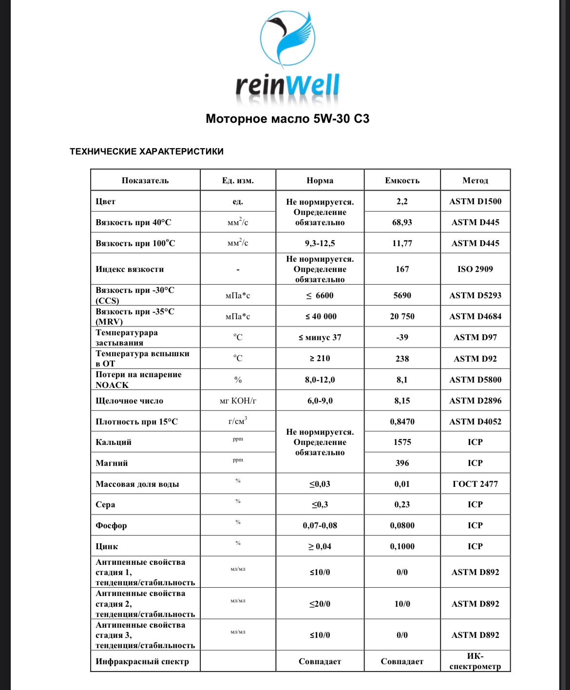

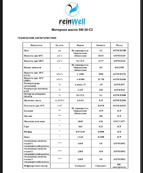

Есть сомнения что это все ещё infineum на сегодняшний день, так как у собрата Reinwell C3 уже немного другой пакет присадок, как заявляет сам Reinwell на своем сайте… Однако это не совсем тот, с которым его здесь сравнивали, но теперь заставляет задуматься. Может быть я не прав? Новому анализу быть?
therealfatdron ну судя по кальцию магнию уже ричфул, хотя бывают такие и западные пакеты на кальции + магнии.

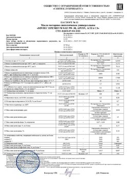

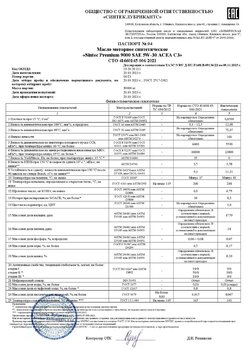

Форумчане, прилагаю два паспорта качества на партии от 10.22г и 03.23г оперативно предоставленные Синтек:
1. Дорестайлинговая канистра Sintec Premium 5w30 C3 SN (на нем сейчас катаю и буду делать анализ отработки масла)
2. Рейсталинговая канистра Sintec Premium 9000 5w30 C3 SN (купил на смену после доресталинга)
Видно ли из прилагаемых паспортов различия в пакетах, Китай или Infenium? Понимающие и хейтеры(куда уж без вас:)) подскажите, пожалуйста.

lord0478 в паспортах разницы нет, если смотреть на кальций и магний, это масло походит на то, что в шапке на Infineum P6090A. Если бы это был Richful, магния было бы 400ppm, а не 18ppm.
